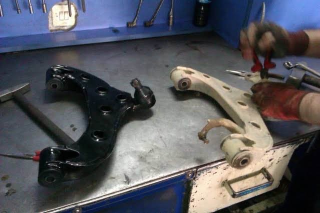

Konuyu biraz hortlatayım.
benim aracımda da 98 JLX 3 kapı otomatik aynı sorun vardı altına yattım elimle kontrol ettim baya bi boşluk vardı ve şanzıman tarafında ki istavroz köşelerinden çatlamıştı. onu yaptırdıktan sonra gaz verirken oluşan vuruntu sesi kesildi.
Ancak bazen ayağımı gazdan çekiyorum mesafe uzun araç kendi devrini düşürerek yavaşlasın istiyorum. hemen frene basmazsam şaft kolundan sert bir vuruntu sesi geliyor. Özellikle 4 ten 3 ve 3 ten 2. vitese geçerken vuruntu yapıyor.Frene basarsam vuruntu yok geçişi hissetmiyorum. konuların çoğunu okudum benim sorunu tam olarak göremedim buraya yazayım dedim.

Karamanoglu yazdı: 04 Kas 2019 15:02 Konuyu biraz hortlatayım.
Arka difransiyelin taşıyıcı beşiğindeki rotile bi bakın muhtemelen boşluk yapmıştır. Tek rotil olarak satılmaz komple beşik olarak yedek parça. Başka bir rotilden kesip kaynakla halletmiştim zamanında.

Re: 93 Vitara Arka Şaft Boşluk Sorunu
Mesaj: # 257003Okunmamış mesaj Offroadpassion
06 Kas 2019 08:56
Araçta arka def üstündeki bu parçanın rot bölümünü sökün boşluk gevşeme ve olmaması lazım genelde üstad yazmış bu bozulabiliyor bir kontrol ettirin.. Bu rot tüm arka düzenin kontrolünü dengesini sağlar, gram boşluk olmayacak rot sıkı sıkı olacak.

Karamanoglu
Mesajlar: 23
Kayıt: 21 Haz 2019 16:35
Mesaj: # 257008Okunmamış mesaj Karamanoglu
07 Kas 2019 09:47
Teşekkür ederim. en kısa sürede bir bakayım sonucu buradan paylaşırım.
