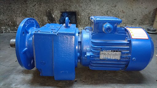

- Mesajlar: 18659
Re: 20kw Mikro Hes Elektrik üretimi
Baya güç varmış, zincir veya kapalı sabit devirli şanzumana geçersen sorun çözülür..
- Mesajlar: 742
Aslında doğru.Ikinci el çıkma sabi veya vitesli şanzuman takmak lazım.Bi araştırayım Hakan bey
- Mesajlar: 18659
şu aşağıdaki linklere bir bak ikincieldinamo webte bişiler çıkabilir...letgoyada bir bak istersen..
https://www.ikincieldinamo.com/reduktorlu-motor-075-kw
https://www.letgo.com/tr-tr/i/194-ve-11 ... 5a93517376
https://www.google.com/imgres?imgurl=ht ... et=1&w=600
