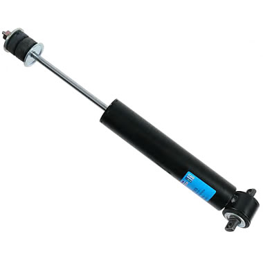

Suzuki Grand Vitara aracımdaki Monroe 4x4 Adventure Amortisörleri kontrol ettim. Tam boy açılımı 61 Cm olup kitlerde kullanılanlar ile aynı veya çok benzer, Isuzu Tropher amortisörü diyede gçerler.

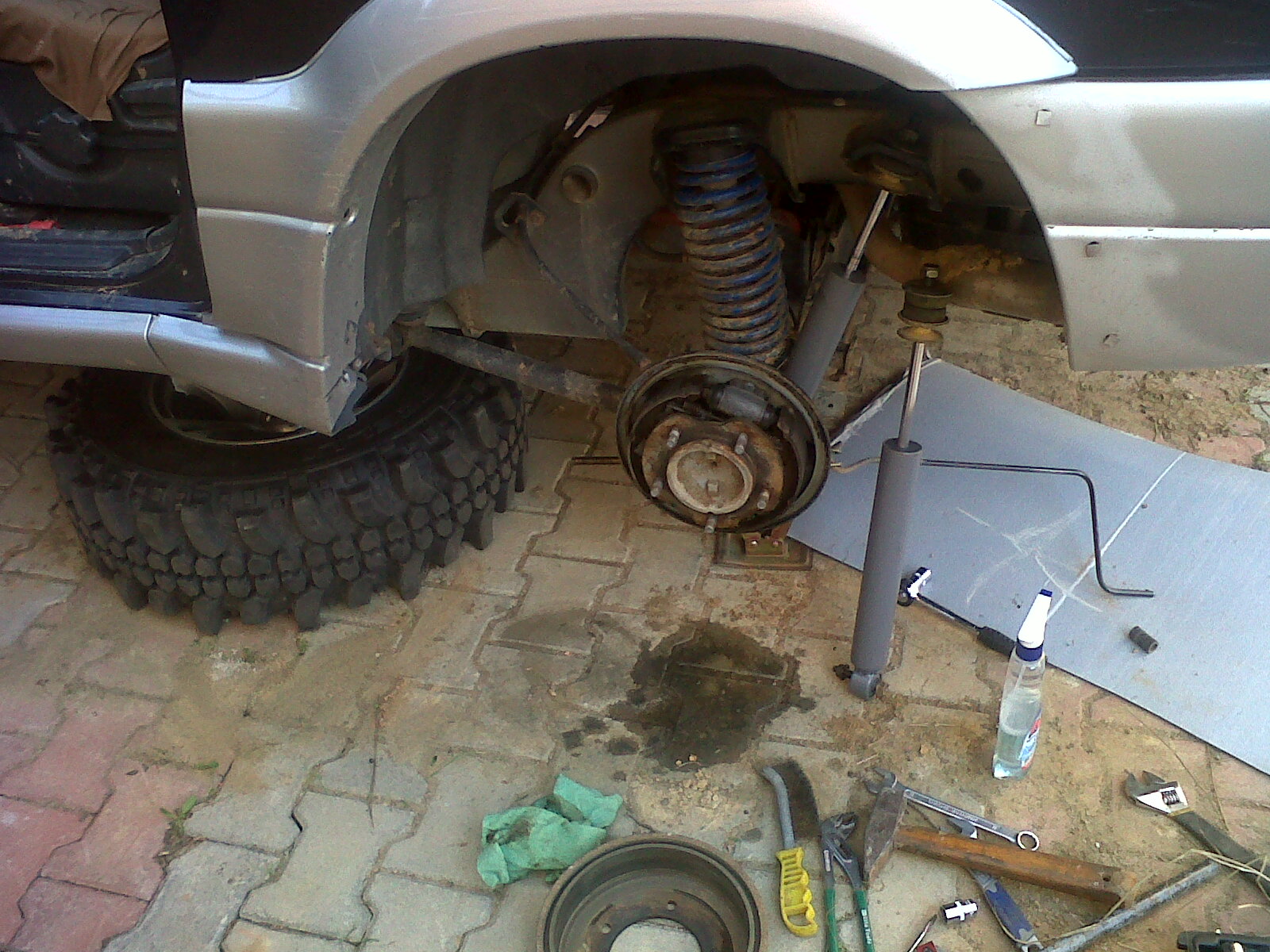

Cumartesi günü arka amortisör burçlarımı değiştirmek üzere söktüm, sağ burç param parçaydı..sökünce gördümki..+ Yamulmuş ve kasıntıntılı çalışıyor..Diğerinide sökünce gördümki elimde iki adet çöp var, oda kitlenmiş..
Elimdeki Bilstein Amortisörleri kesip biçin aracıma uydurma zamanıdır dedim..
Bu amortisörler kit amortisörlerinden +6 Cm daha uzun ve mil çapı 14 Mm kit amortisöründe ve Monroe 4x4 Adventure 8 mm.

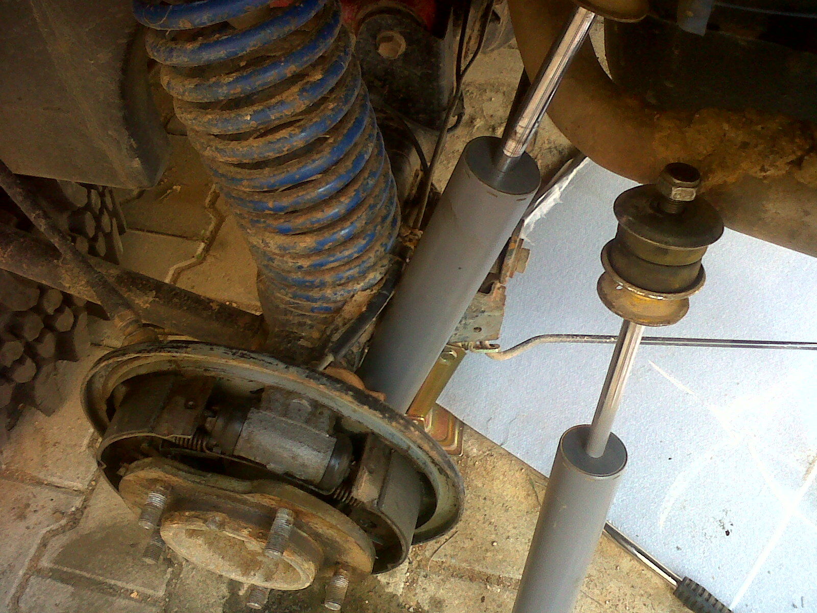

Fotoğrafdaki amortisor daha iri araçlar için yapıldığından, alt takoz lastklerini modifiye etmem gerekti, bu sebeple alt Burçları Jet Taşı ile kesip, orjinal Grand Arka amortisör burçlarını kaynattım.. Elindeki iki orjinal amortisörün burçlarını kullandım.. İş bitinde kayak temizliği, zımpara, astar ve gri boya ile boyadım, yerlerine monte ettim..
Sökmüşken aynı zamanda geberenn fren ayarlarımıda yaptım..
Re: Suzuki Grand Vitara Amortisör Büyütme Çalışması
Mesaj: # 224475Okunmamış mesaj Offroadpassion
19 Oca 2015 15:57
Üstü Bilstayn altı, Suzuki orjinal takozu, kaynak By Hakan, güzel bir çalışma oldu, aracın dengesi bariz düzeldi..

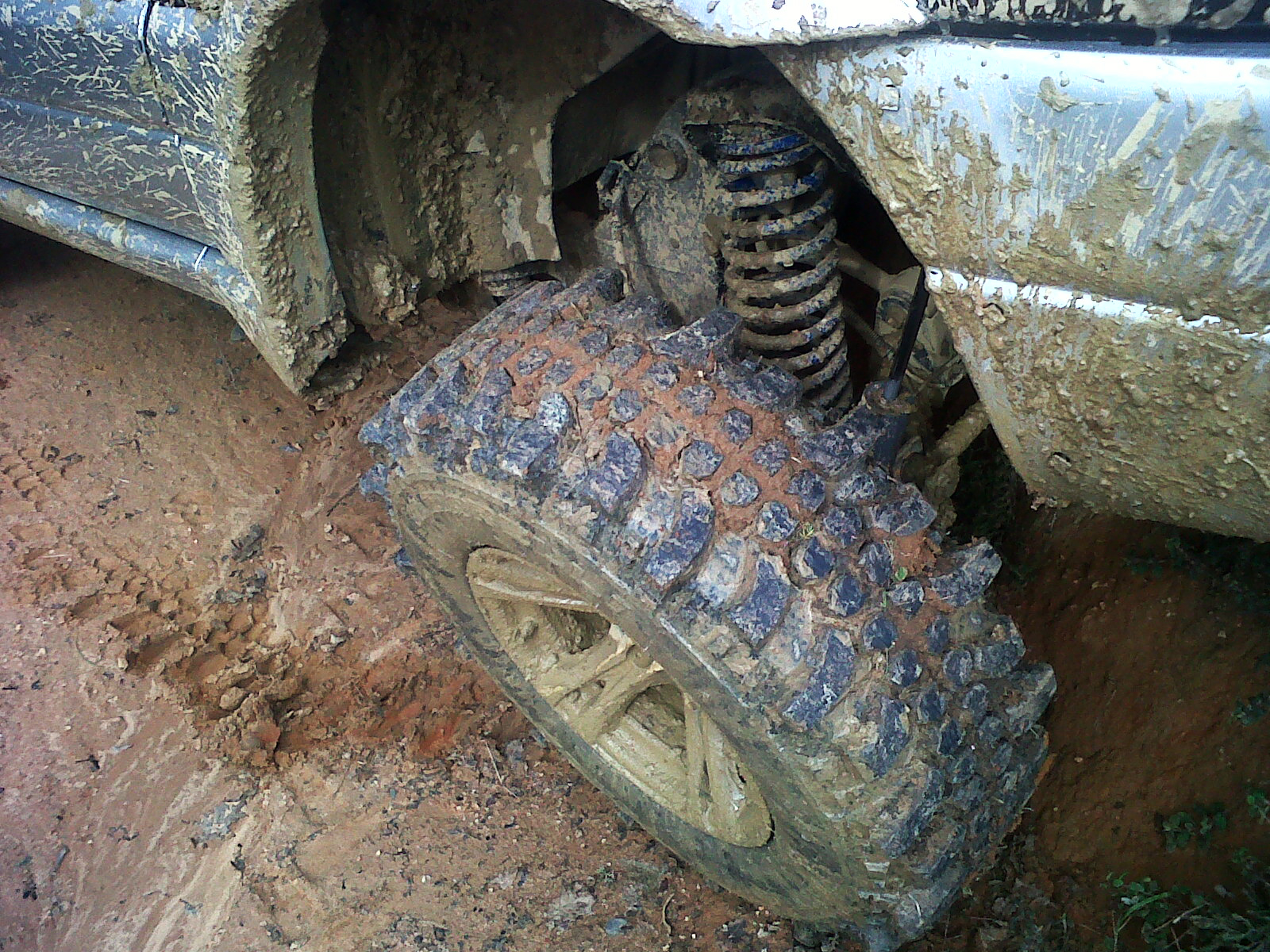

Bu arada fazlalık yapan plastik ön tamponada bir şekil vereyim dedim, eteklerini uçurdum..

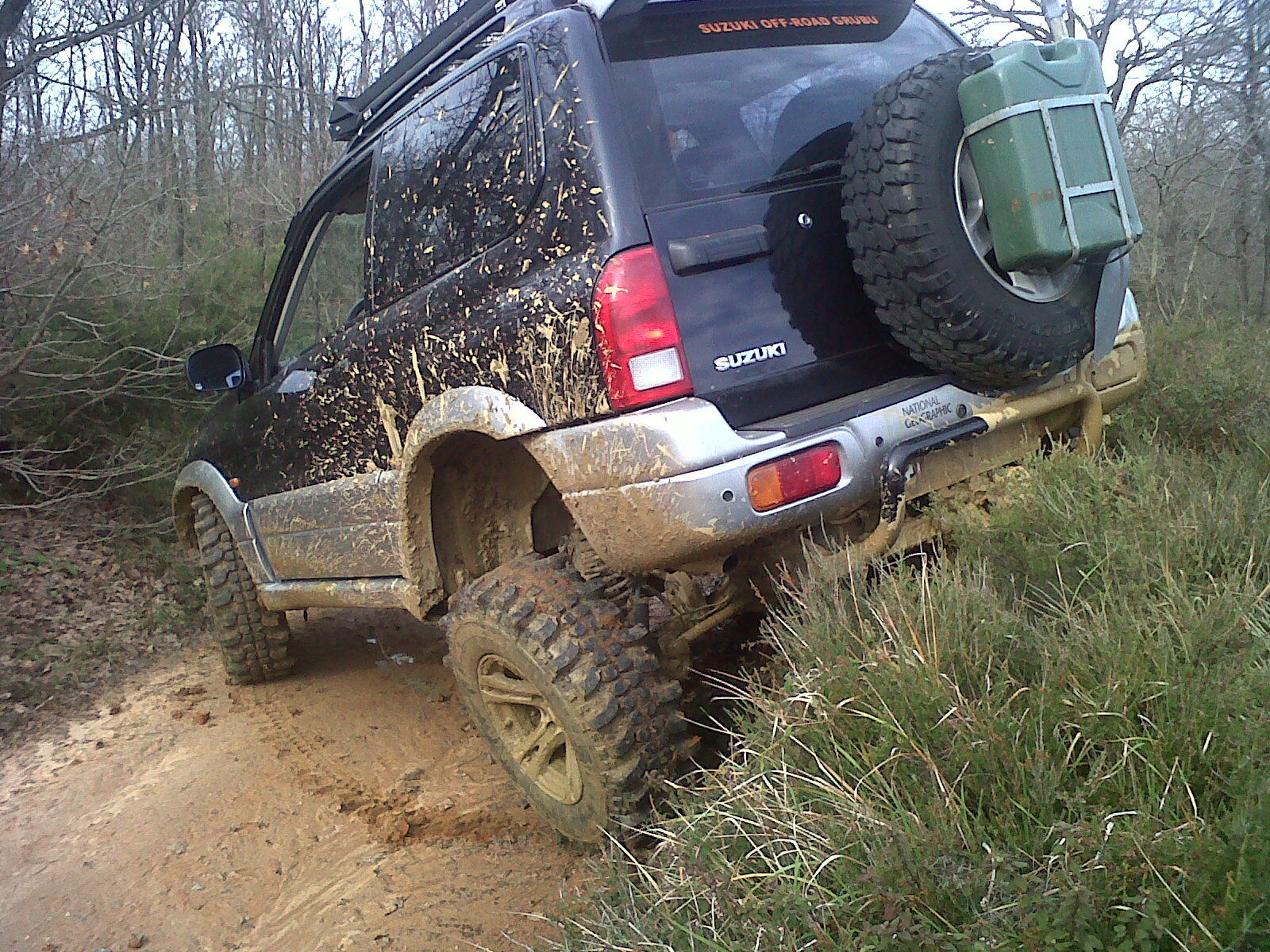

Geldik Artikülasyon test deneme 123 aşamasına.. bakalım neler olmuş..

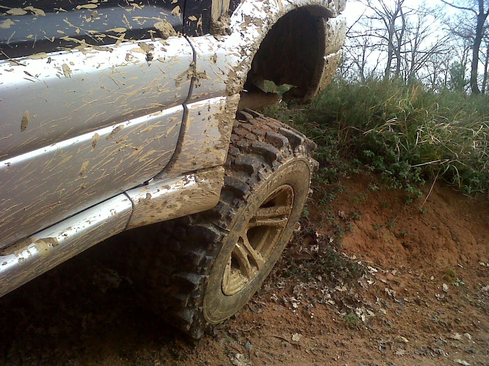

Diğer tarafta tam kapanıyor,sonuç mükemmell... Kite oranla +7 Cm daha fazla artikülasyon elde ettim..
Mesaj: # 224478Okunmamış mesaj Offroadpassion
19 Oca 2015 16:03
Sonuç:Eldeki 2 amortisörü değerlendirdim, daha sağlam 14 mm Mil çaplı yamulmayacak amortisörlere geçtim,+7Cm artikülasyon ilave ettim..Tam açılma ve kapanmada sorun olmadığında test ettim, verimli bir çalışma oldu..

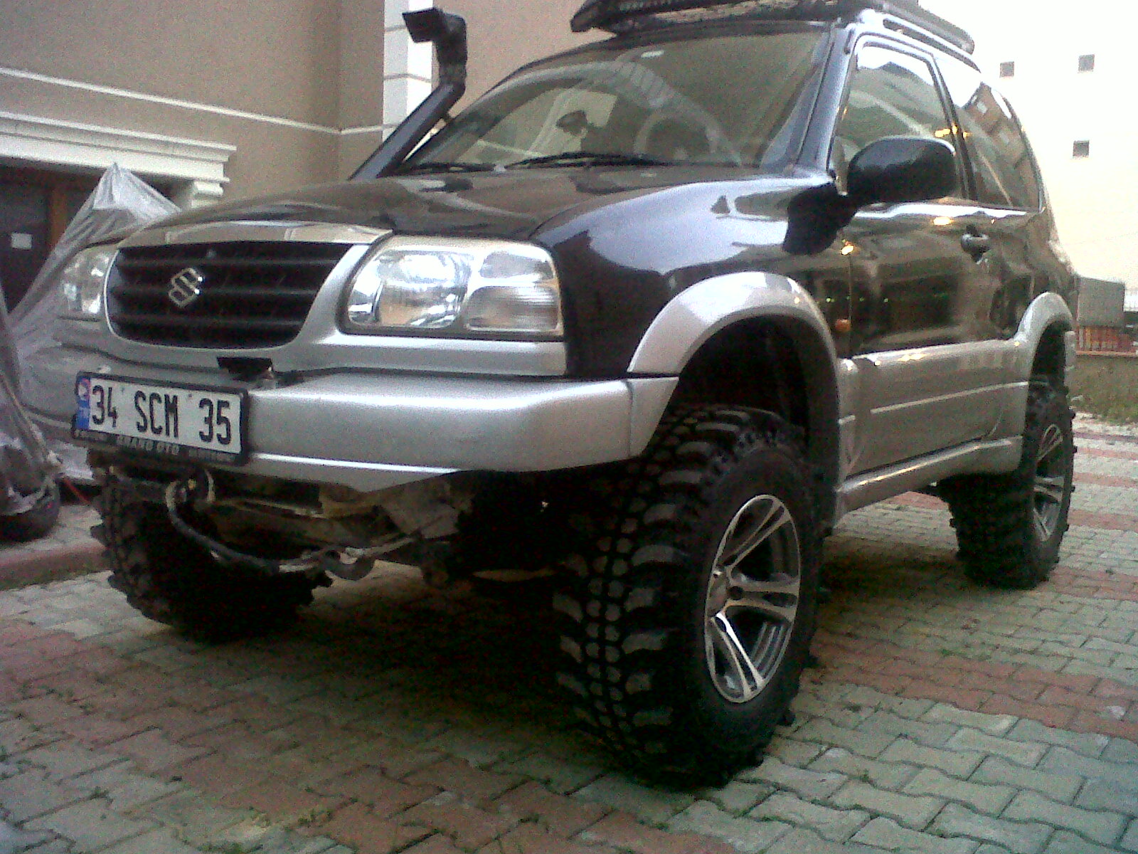

Üstad slm o eski aracımdı satalı 3 yıl kadar olmuştur, çok farklı malzeme kullandım standart harici her arabadan bir şeyler kullandım,
Son aklımda kalan :idea: :?: :?:
:arrow: ön salıncak orjinal ama modifiye ettim, ön yaylar mercedes ön amortisör orjiinal ama modifiyeli
:arrow: arkada amerikan yayvar fotoda sonra mercedes kullanım, amortisör fotoda biliştayndı sonra renault 19 yaptım, arka defransiyel üst kollarınıda kesip 2.5 cm uzatmıştım afta flanş, defransiyel ve şanzıman havalandırmaları modifiye, lastikler extrem 31"
