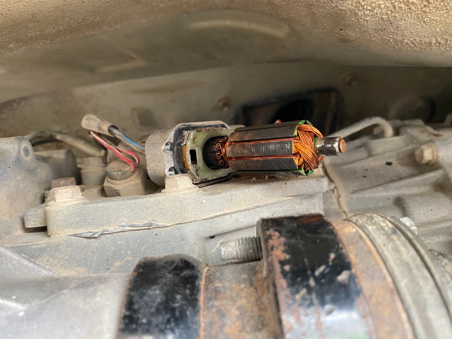

Bugün Ankara’ya yolum düşmüştü, Suzuki Kangurum Otomotiv’e gittim. Söküp baktılar, değiştirici motor sıkışmış düzelttiler şu an herhangi bir sorun yok. Anlamadığım nokta şu an dek kullanımlarında o motorun sesini duymuyor idim, sıkışma giderildikten sonra motor sesini duyuyorum. Şu ana kadar hep eksik ya da hatalı mı çalışmış anlamadım (flaşör yakmadığı halde) Neyse ki ilk kez bir serviste işim hızlı çözüldü.

:idea: Süper paylaşım :idea: , yaşan tecrübe ve başka bir Suzukicinin daha işine yaradı :P paylaşımın güzelliği burada..elinize sağlık.

Geçtiğimiz hafta arazi modu yine arıza verdi, bu kez kendim söküp kontrol ettiğimde değiştirici motor içersinde bulunan mıknatısın kırılıp rotoru sıkıştırdığını tespit ettim. Gerekli temizlikleri yapıp toparladım ve şu sorunsuz çalışıyor.

Güzel bilgiler, düğme ile 2H4H4L geçişi bu motorlar kontrol ediyor, manuel sistemde siz koldan ileri geri yapıyorsunuz, 10-15 yıl geçtikten sonra ufak tefek arızalar olması son derece normal..Bu tip paylaşımlar fikir verir yol gösterir teşekkürler.. :idea: :P

Arazi değiştirici motorum tekrar arızaya geçti.
Söküp baktım, rotor yine sıkışmış. Sanırım parçayı komple değiştirip kafamı rahatlatacağım. Bu hususta bir önce araştırma yaptım Türkiye’de parçanın sıfırı yok. Çıkma için de 2000-2500₺ rakam isteniyor. Megazip üzerinden parçayı 320$’a buldum fakat bu alışveriş sitesinin işleyişi hakkında bilgisi olan var mı? Ne kadar sürede teslim oluyor, vergi vs durumu, güvenirlilik? Tecrübeli arkadaşlar yardımcı olursa sevinirim.

Dün parçayı tekrar söküp dışarıdan elektrik vermek suretiyle denemek istedim fakat değiştirici motor çalışmadı. Bunun üzerine içini açıp tekrardan kontrol ettim rotora basan kömürler işlevini yitirmiş, kömürleri tamir edip yeniledim ve dışarıdan elektrik verdim motor çalışmaya başladı. Asıl sorun bundan sonra başladı, içeriden kumanda panelini çevirdiğimde motor hiçbir şekilde çalışmıyor, çalışmadığı gibi de ekrandan sürekli görsel ve sesli uyarı veriyordu. Aracı bilgisayara bağlatıp çıkan arızaları sildirmek istedim, 5-6 arıza çıktı fakat usta yoğun olduğu için bayramdan sonra kontrol edebileceğini söyledi. Şu durumda ne yapmalıyım bilemedim? Arızalı herhangi bir şey kalmadı ancak modlar arası geçiş yapamıyorum, yapmadığım gibi araç kasıntılı hareket ediyor. Tahminim bir resetleme, sıfırlama ya da ayarlama gerektiriyor? Konuya dair bilgi ve tecrübesi olan varsa ve yönlendirme yapabilirse çok sevinirim. Bayram sonrasına Ankara Kangurum Otomotiv’den randevu aldım ancak bu süreçte izlemem gerek yol hakkında bilgiye ulaşırsam da çok iyi olacak. Tamir sonrası çıkan arıza kodlarını ekte gönderiyorum.
Not: Dışarıdan besleme ile değiştirici motoru ileri geri enejilendirdiğimde mekaniksel hareket tamamlanıp, geçişler değişim gösteriyor.
