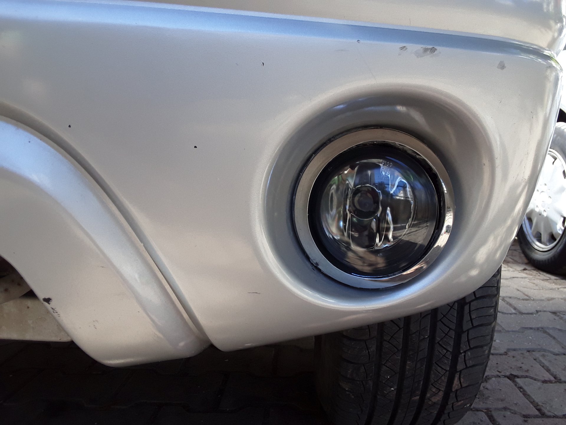

Merhabalar Suzuki Vitara 1.6 AT 2004/ Sis Lambası ve Çerceve İmalatı.
Suzuki Vitara cipimi aldığımda henüz gözleri açılmamıştı. Ön tampondaki sis farlarının yerleri kapalıydı. Sis farı taktırmak amacıyla servise başvurdum. Orjinalini bulamazsınız sanayide özel servisler uygun sis farını bulup takar dediler.
Taktılar. Ama nasıl?

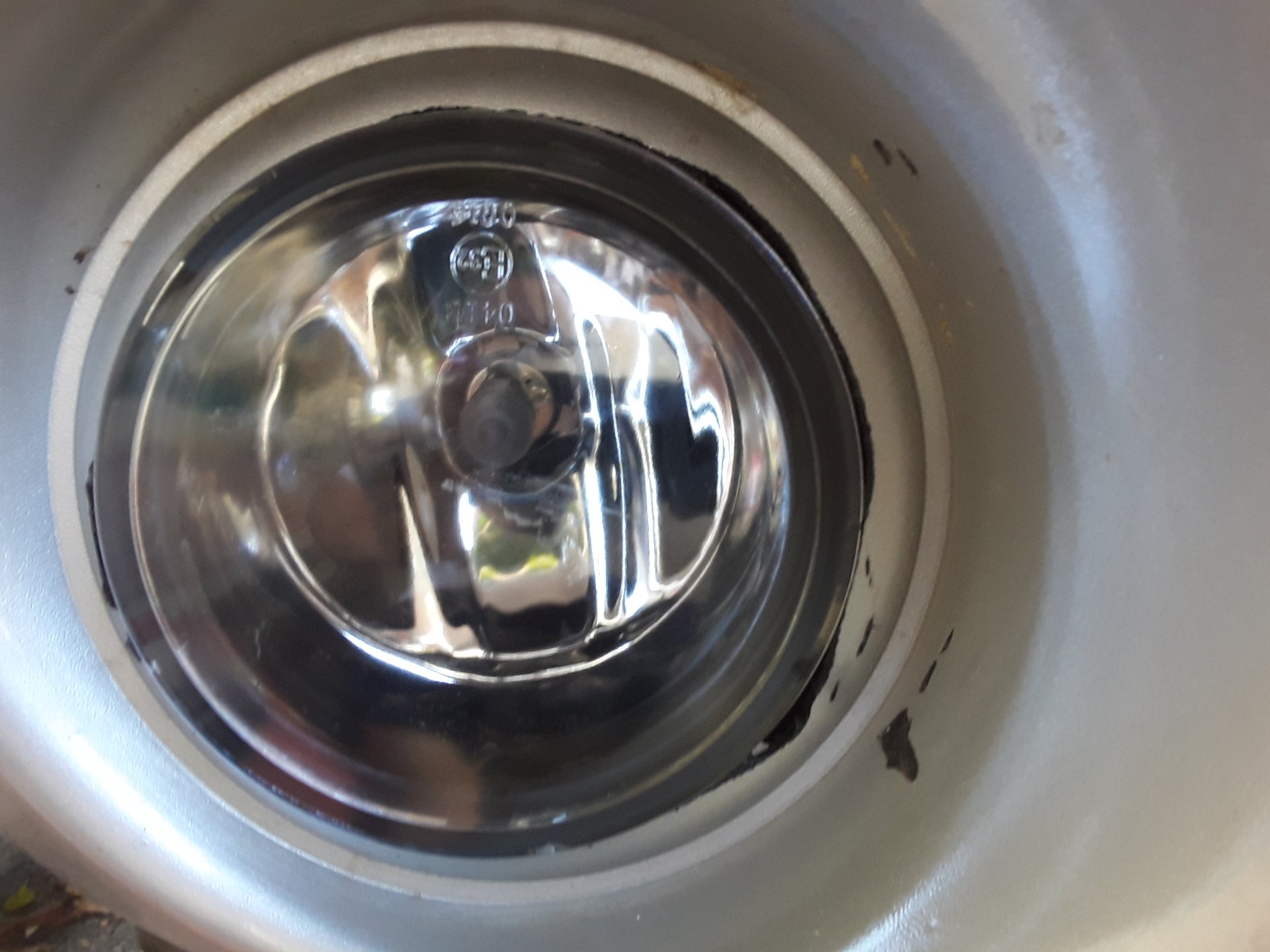

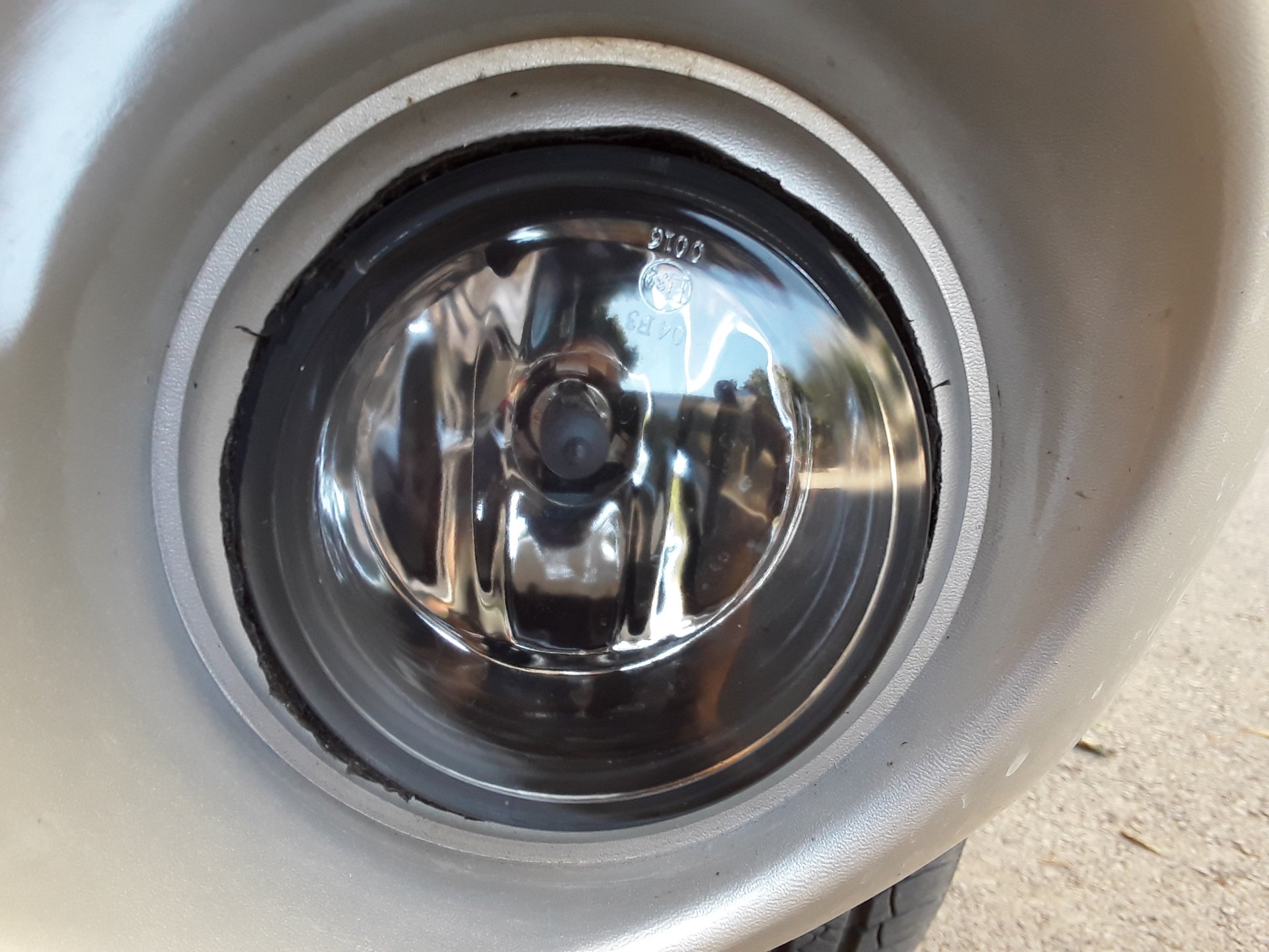

Tavsiye edilen özel servise gittim. Ancak yerine göre biraz küçük olan sis farlarını bulabildik. Usta tampon sökülecek tamponcu fara göre yerini dekopajla kesecek arkasına ayak yapacak bende sis farını takacağım dedi. İnşallah dedim ve aracı bıraktım. Ertesi gün almaya gittiğimde sonuç hiçte istediğim gibi olmamıştı. Yerini düzgün kesemedikleri için farların çevresi açık kalmıştı. Görüntü çok kötü olmuştu.

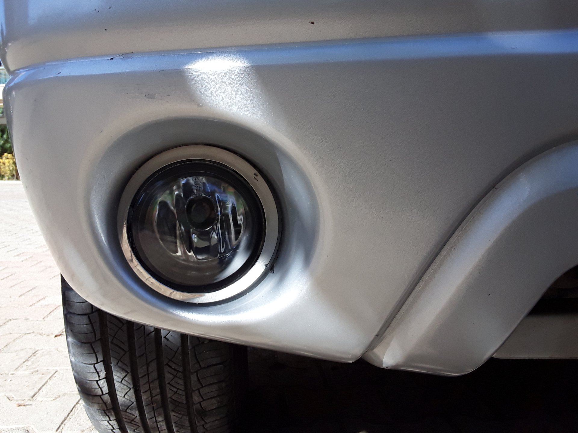

Sis farlarının açık kalan çevresine uygun metal bilezik bulamadım. Özel metal bilezik yaptırmak için kartondan şablon çıkardım. Şablona göre zücaciyeden 2 adet çelik çaydanlık kapağı aldım. Ortasını kestirip bilezikleri elde ettim. Gri renkli silikon yapıştırıcı tampona yapıştırdım. Kuruyan yapıştırıcıyı asetonla sildim. Kışı geçirdim. Henüz düşmediler. Nasıl olmuş.

Demlik kapağı mükemmel bir çözüm olmuş,tebrik ederim gerçekten 👏👏

Vay arkadaş ülkede çözüm insanımız çok, cidden güzel olmuş elinize sağlık..yapacaklarada fikir verecektir. Konu başlığınızı aksesuar bölümüne alacağım bu bölüm daha çok elektrik elektronik arızalar ve çözümleri üzerine..paylaşım için teşekkür ederim..varsa başka macit mucit çalışmalar bekleriz, bende zamanında çok yaptım sitede bir çok yerde vardır. Selamlar.
