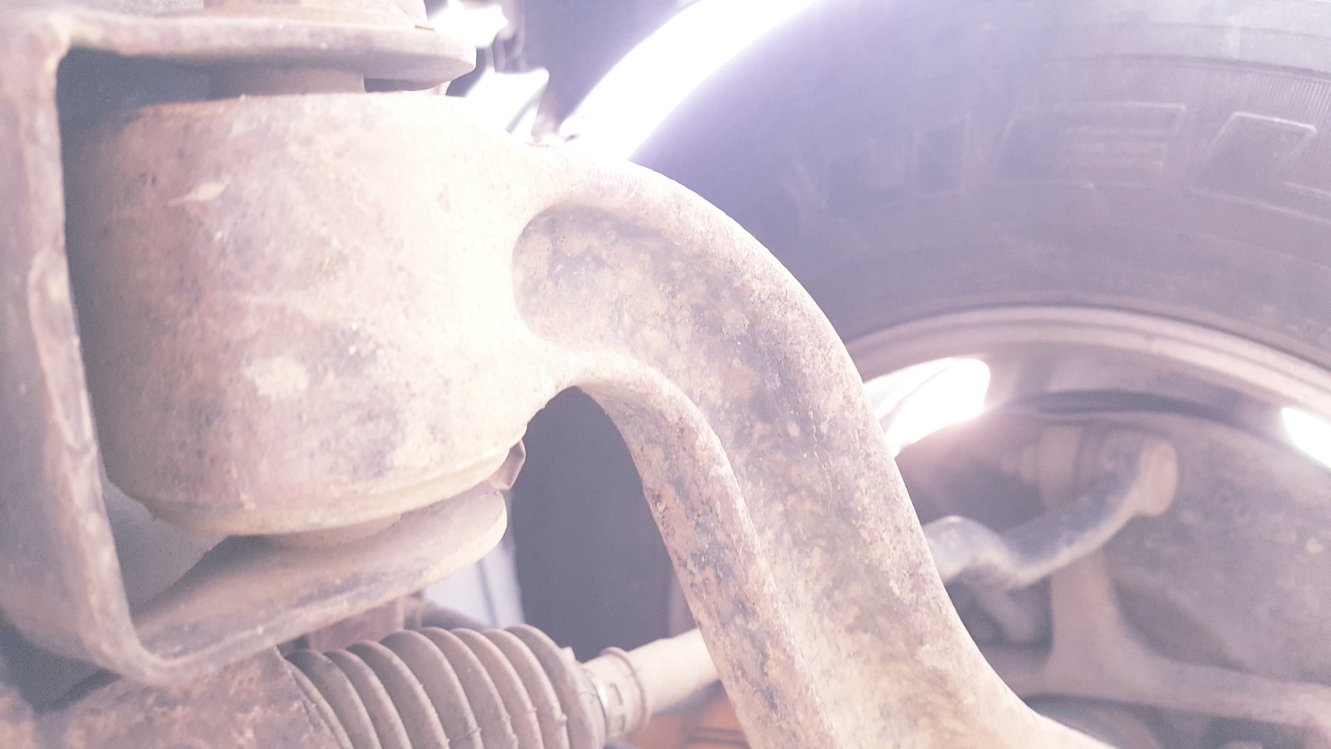

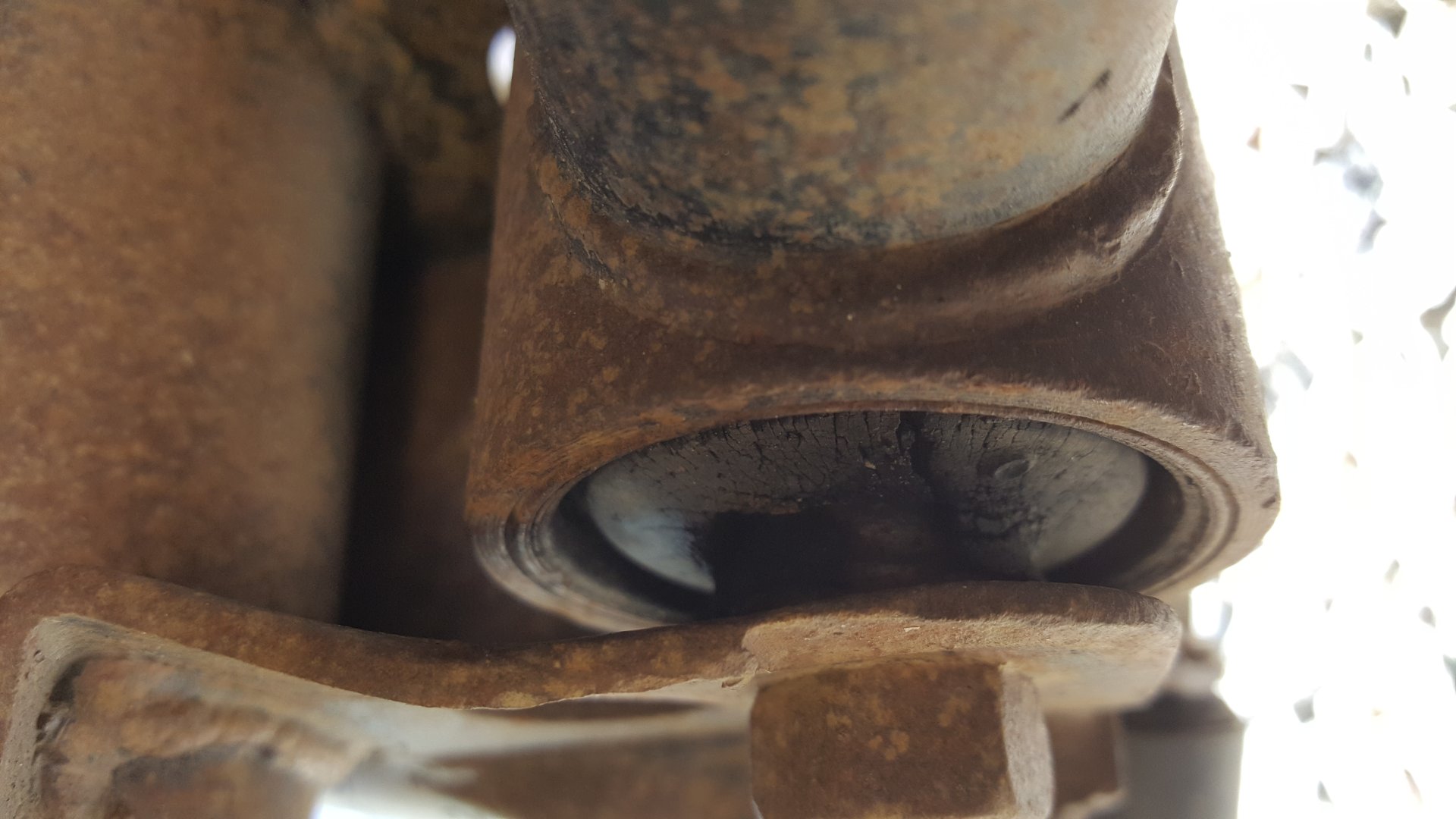

Her iki taraftaki yan kol burçları bitmiş.Denge kolundaki burçlar sağlam.Sağ ön tabla alt rotil bozulmuş.Komple salıncak alınması gerekiyor.Kendinden rotili ve burçlu bizim grantlar.Salıncak daha önce değişmiş dandik bir marka takmışlar.En az 600 700 tl bir masraf girdi.

Birde sağ salıncak ön burcu nun bağlantı yeri soldan yaklaşık 1.5 cm geride.Sol taraf takı ortalı sağdaki geride.Birazda onun etkisi var galiba.Gençtokelden daha önce parça almıştım.Irtibata geçeyim.

Evet bu burçta bozulmuş ve bir yana doğru kaymış gaza yüklenme ve tam yükte ayağını çekmede bu salıncak yerinden oynar ve araç gezme yapar..bunlar eskidiyse diğerleri de eskimiştir..bence hepsini yenile alt bölüm zımba gibi olur..

65 TL bir burca fiyat çektiler.Saolsun arkadaş halletti.Ölçüleri verdim.Üstteki 5cm ye 6cm olan burç 98 2005 arası aynı.30 tl ye tanesini hallettik.

Montajı yaptım baya zor oldu.Eski burçlar presli olduğu için yerinden çok zor çıktı.Ama hallettik.ön sağ tabla yı da değiştirdik.On numara oldu.Rot ayarlarını da yaptırdım.

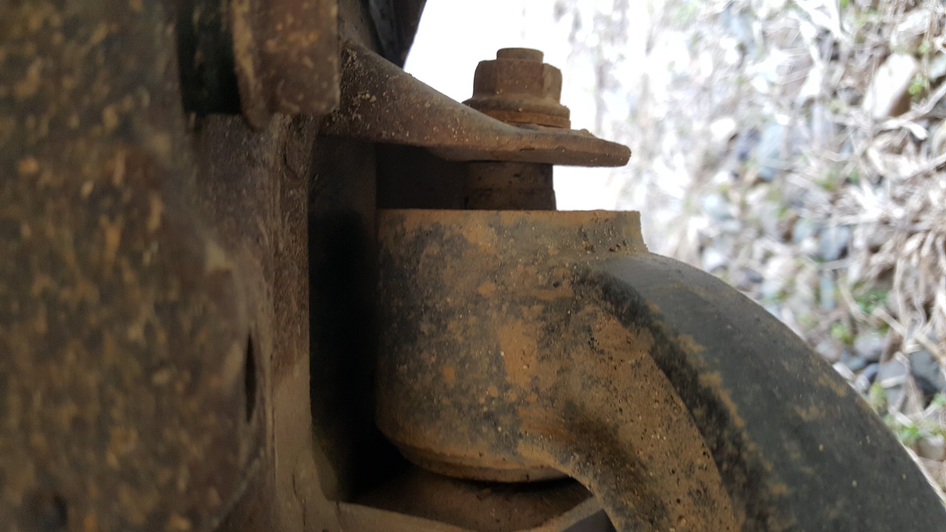

Yine arka difi tutan sağ ve sol üst kısa kol burçları 98-05 granlarda. O burçlar bozulduğü zaman araba aşağı yukarı esnerken ses yapıyor.Arka koltukta oturan ların ayaklarının altında hisseder.Onlarıda değiştim.Offroadpassion yazdı: ↑06 Nis 2020 09:59 Vayy süper haber, Zafer güle güle kullan eline emeğine sağlık..bu başlığı okuyan tüm Suzukici ve 4x4 sahiplerine ışık tutacaktır diye düşünüyorum..paylaşımın için teşekkür ederim. Arabanın altında baya bir zaman geçirdiniz..tornacı presçi usta lift koşturaca ne emek dimi..

Pres işinde çok uğraştık çok inat çıydı çıkmıyordu burçlar.
