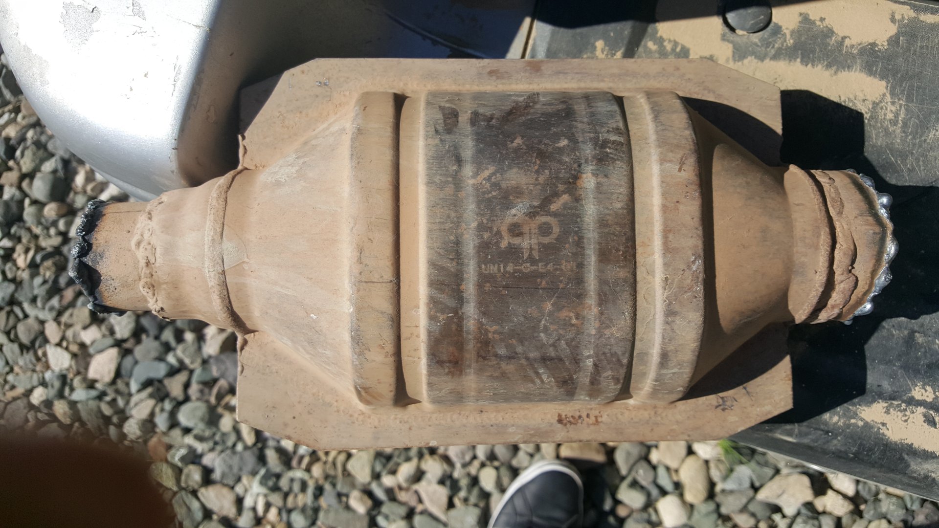

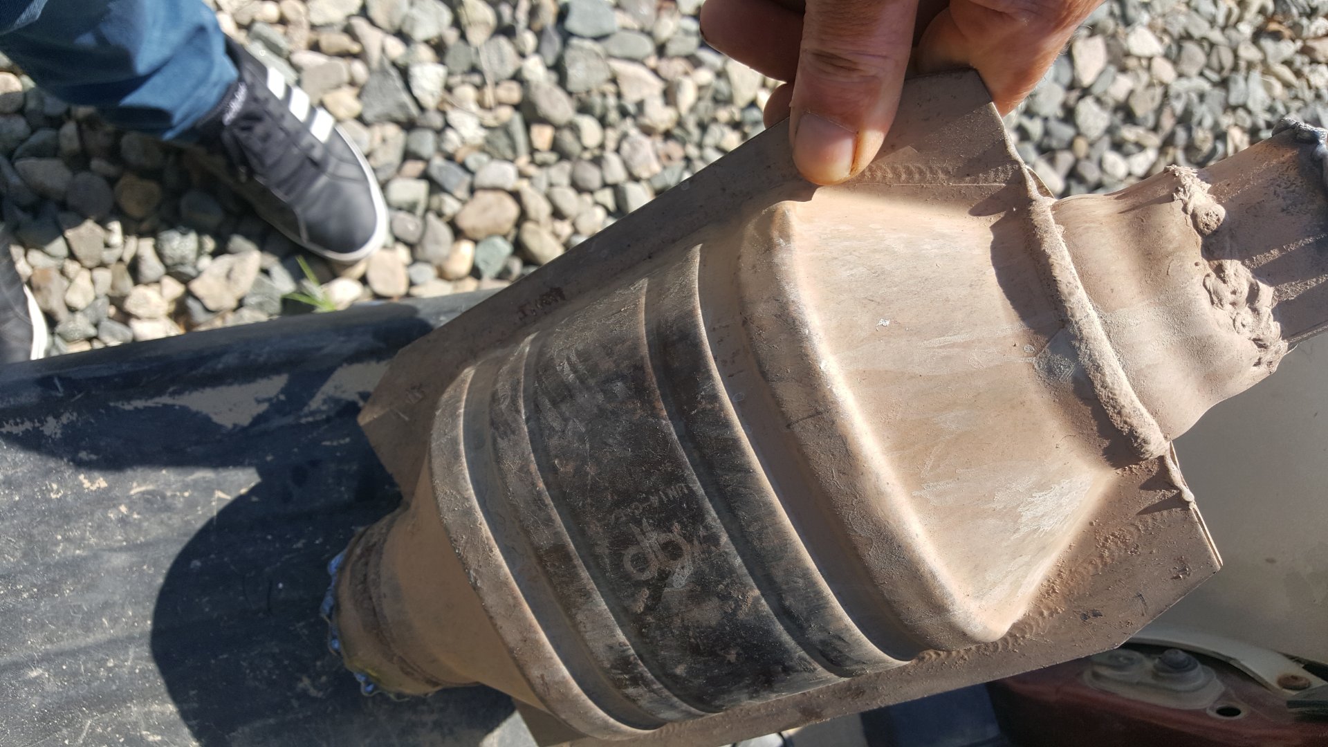

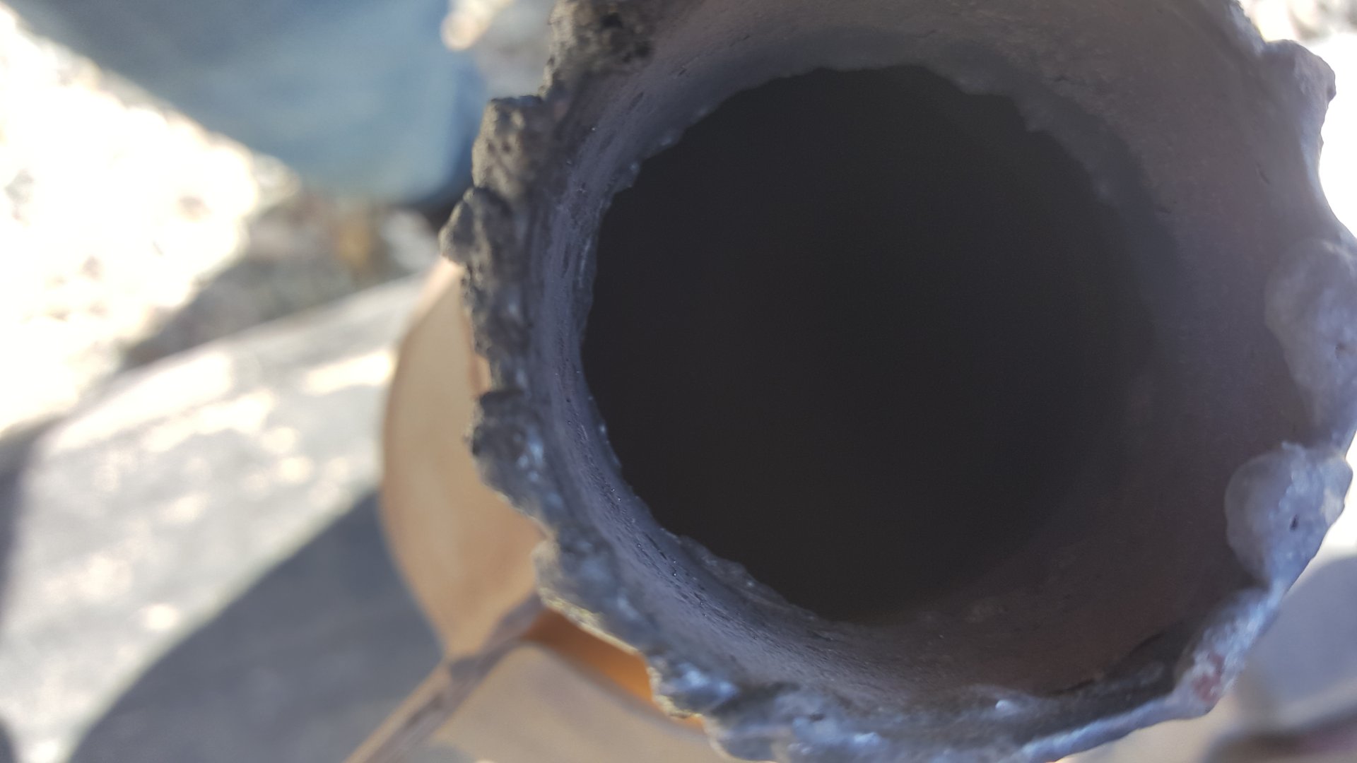

Dinamonun işi bittikten sonra arabayı çalıştıramadık.Marş basıyor bujilere ateşleme geliyor ama çalışmıyordu.
Alt orta katalizatörü söktük düz boru kaynattık.Beklediğim gibi katalizör tıkanmış.

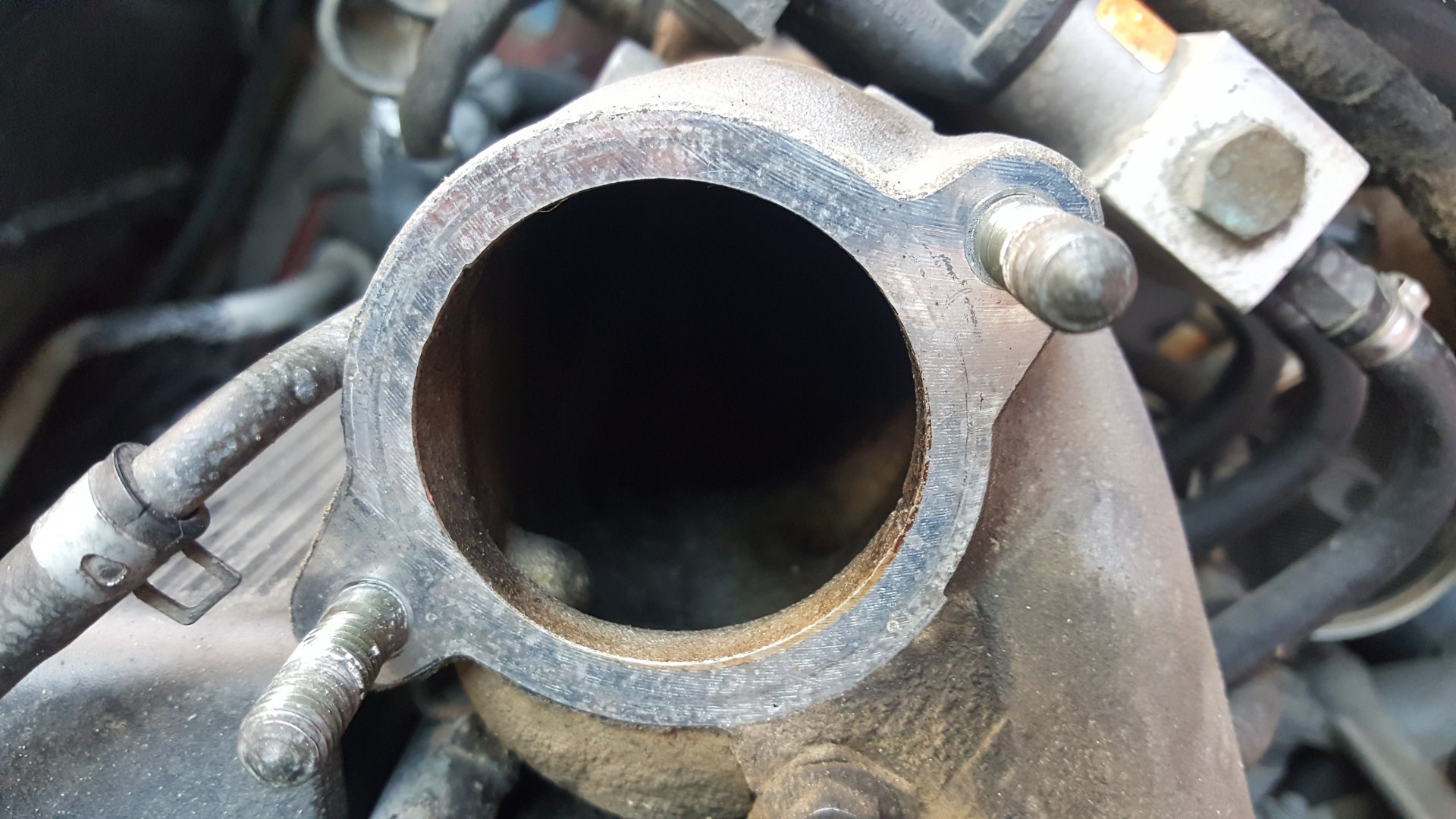

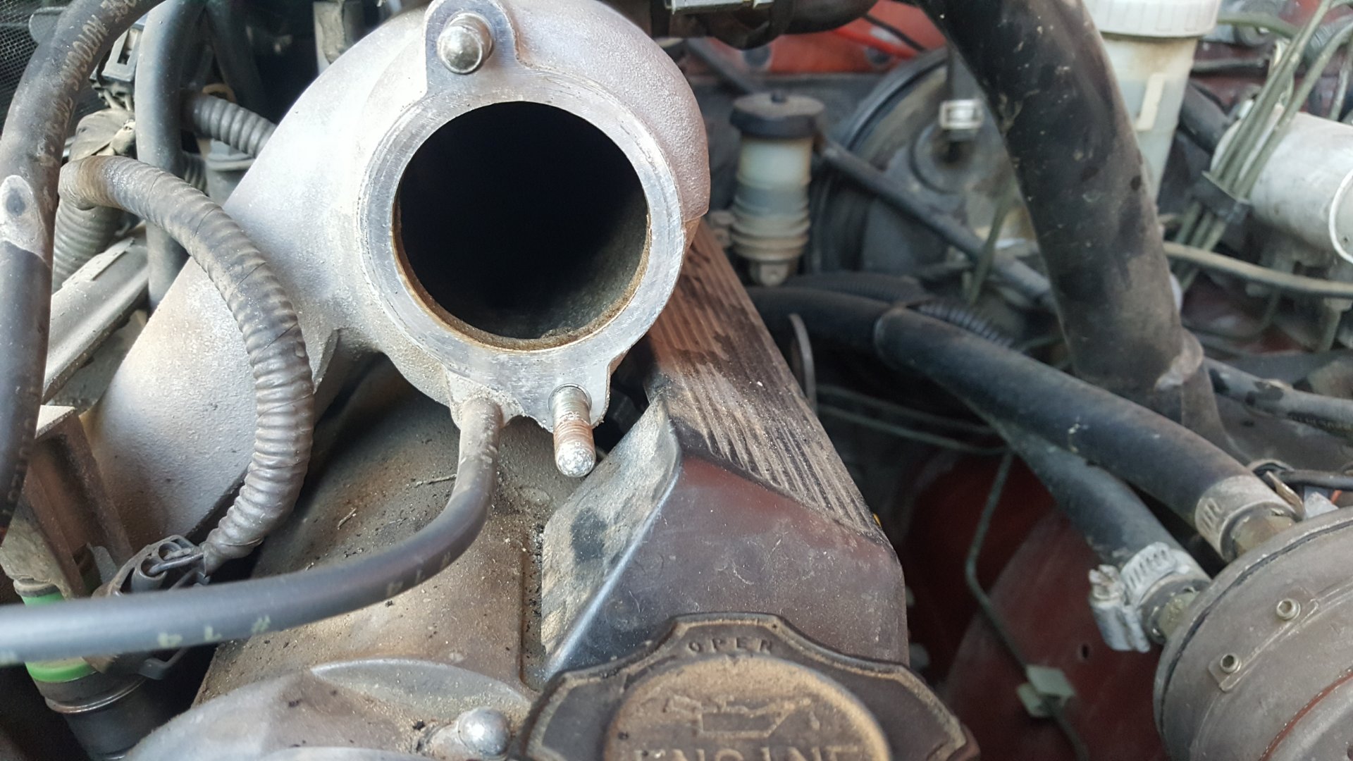

Sonrasında aracın altından sağ ve sol katalizör lerden gelen çatal boruyu söktüğümüzde sol sürücü tarafının seramikleri kırılmış borunun içini tıkamış.Dağılan parçaları temizledik.O vaziyette Motor tek marşta çalıştı.Hafif gaz vererek kalan pisliklerde temizlendi.
- Mesajlar: 719
Re: Suzuki Grand Vitara 2.5v6 Katalizör Arızası
Sağ taraftaki katalizörde herhangi bir sorun yoktu.

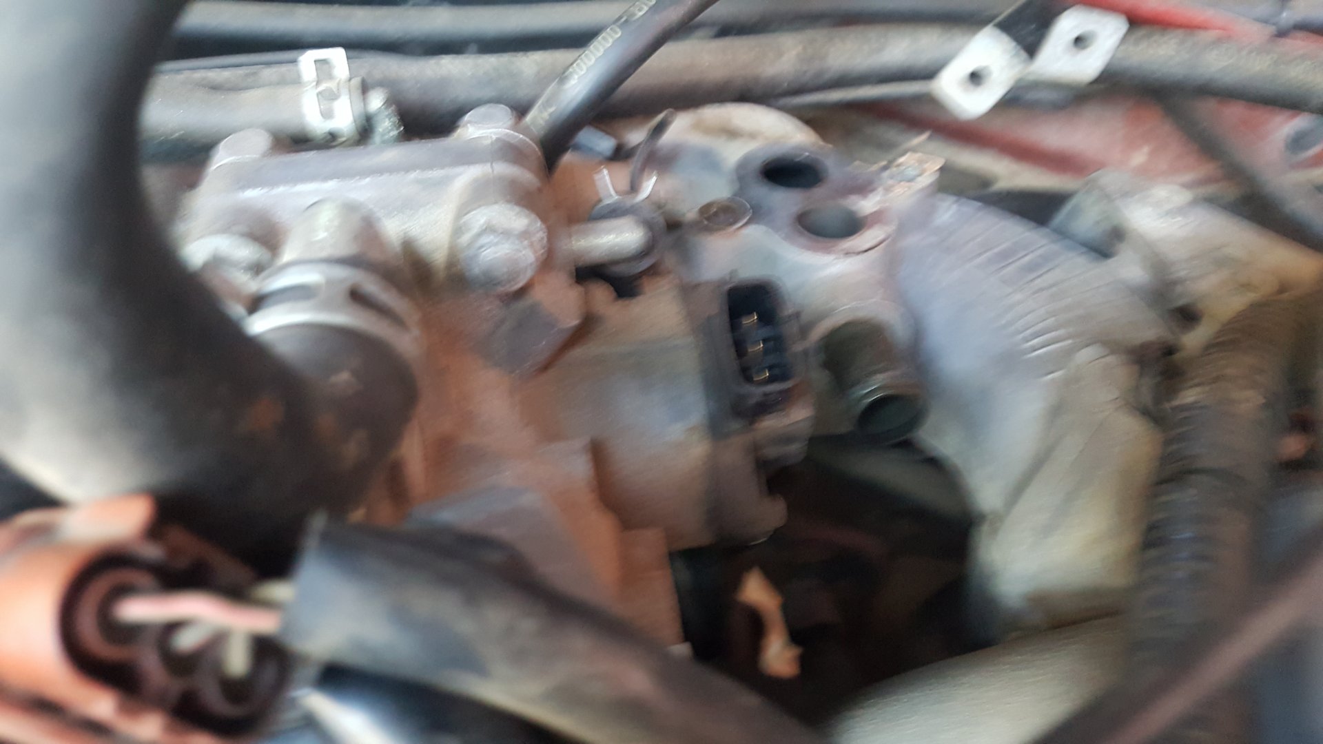

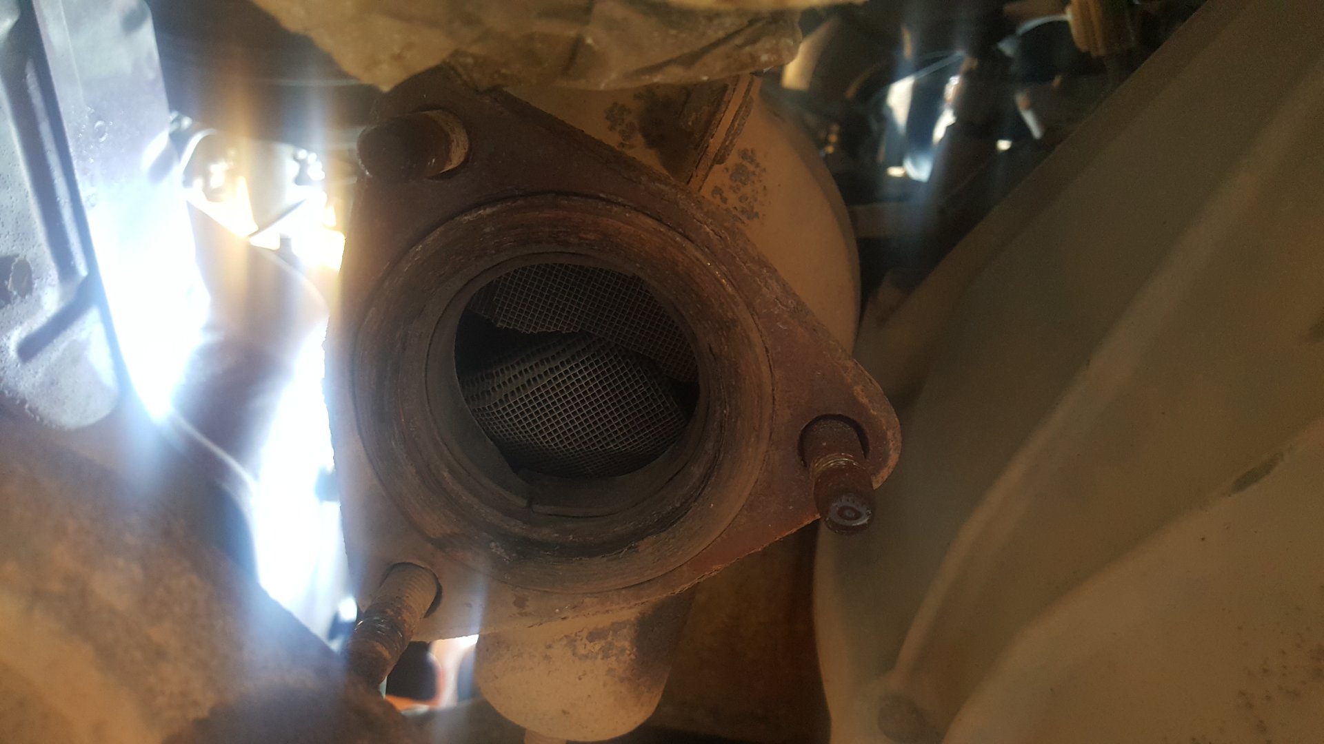

Arabamın zincirini değiştirdik.Motorun çalışmasını dahi duyamıyorsun.Kelebek emme manifold hepsi elden geçti.On numara oldu valla.
- Eski zincir
- IMG-20200911-WA0006.jpg (250.35 KiB) 586 kere görüntülendi
- 2
- IMG-20200911-WA0005.jpg (235.88 KiB) 586 kere görüntülendi

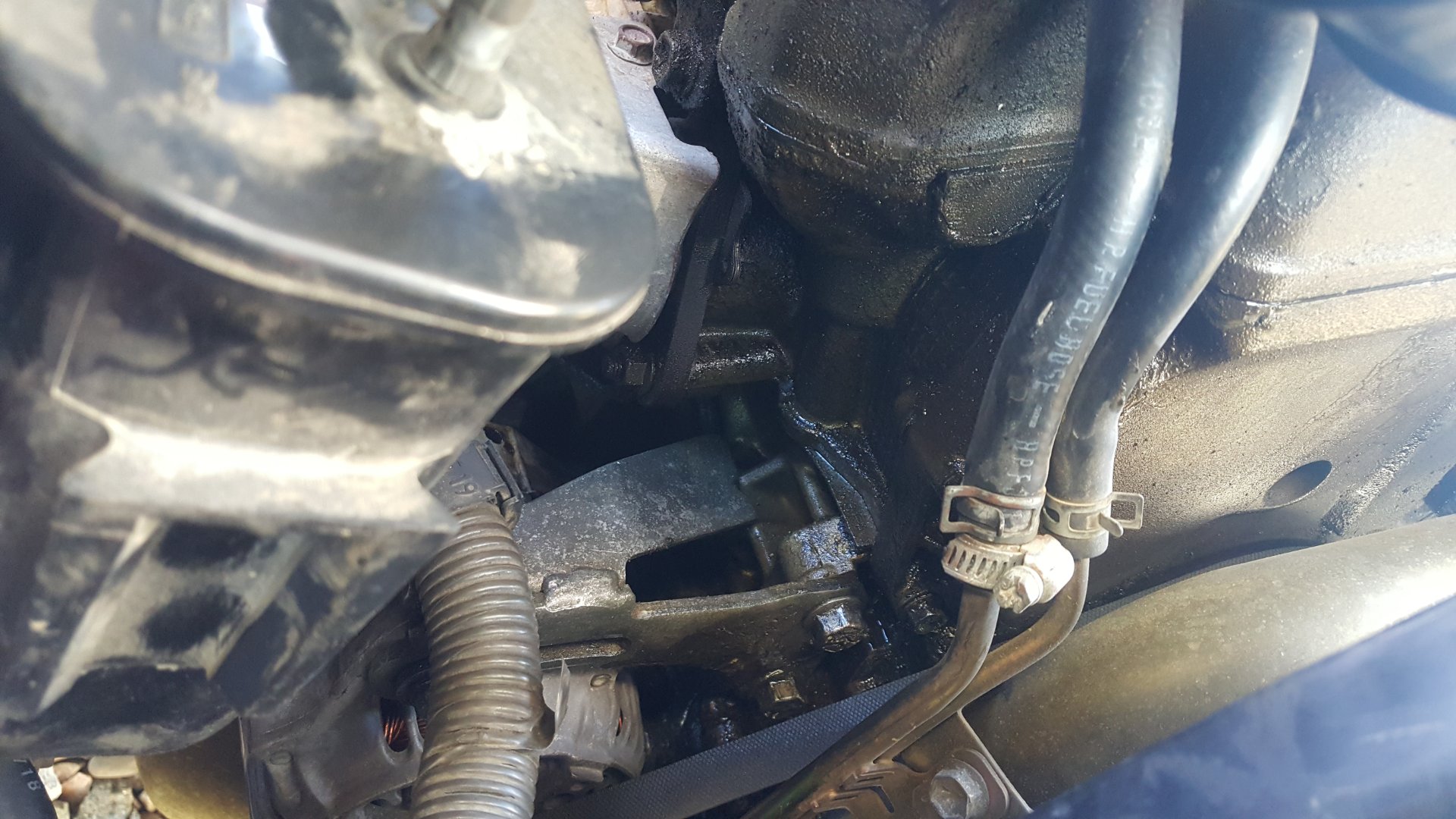

Buda yenisi
- 1
- IMG-20200911-WA0003.jpg (286.33 KiB) 586 kere görüntülendi
