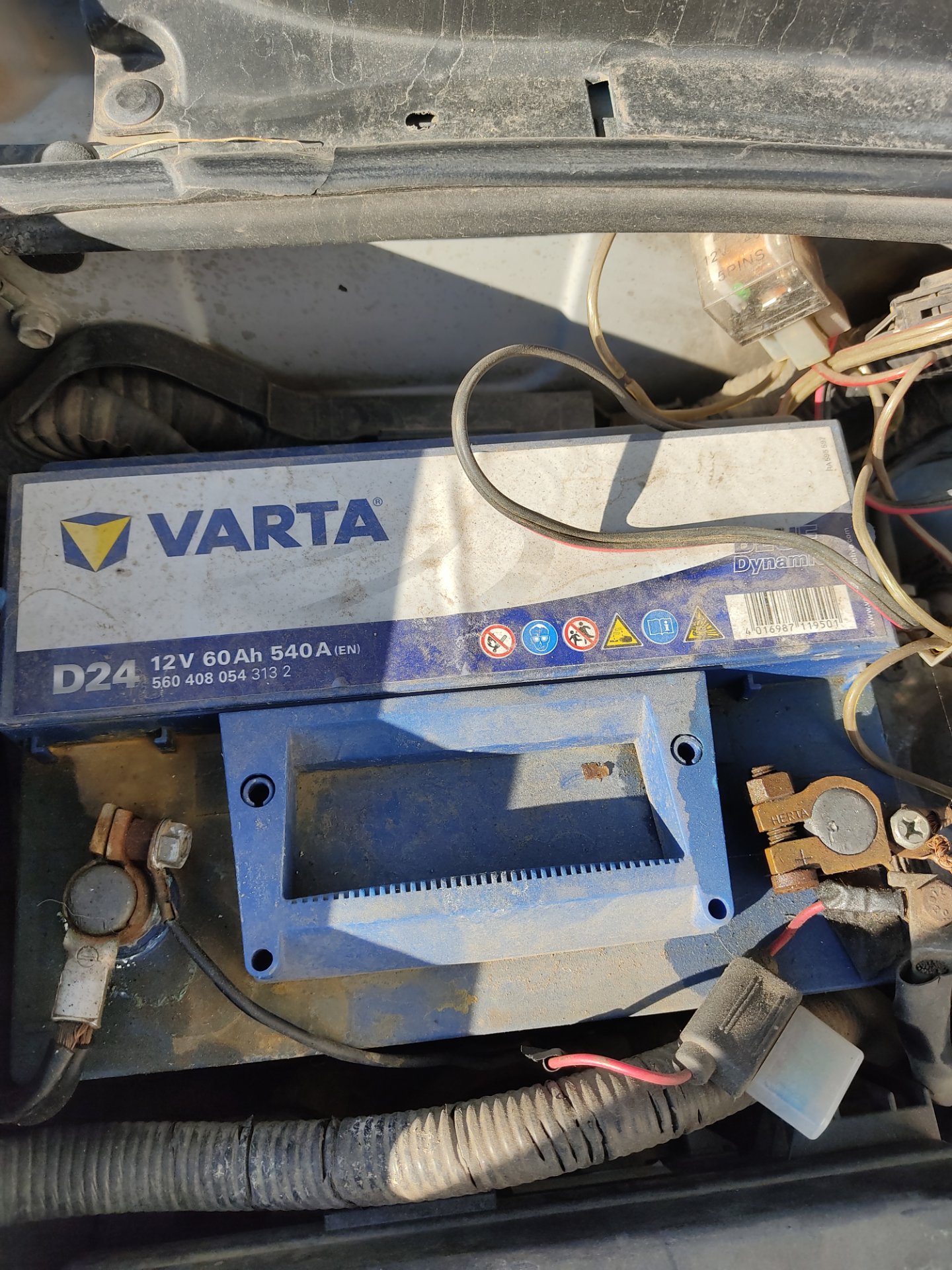

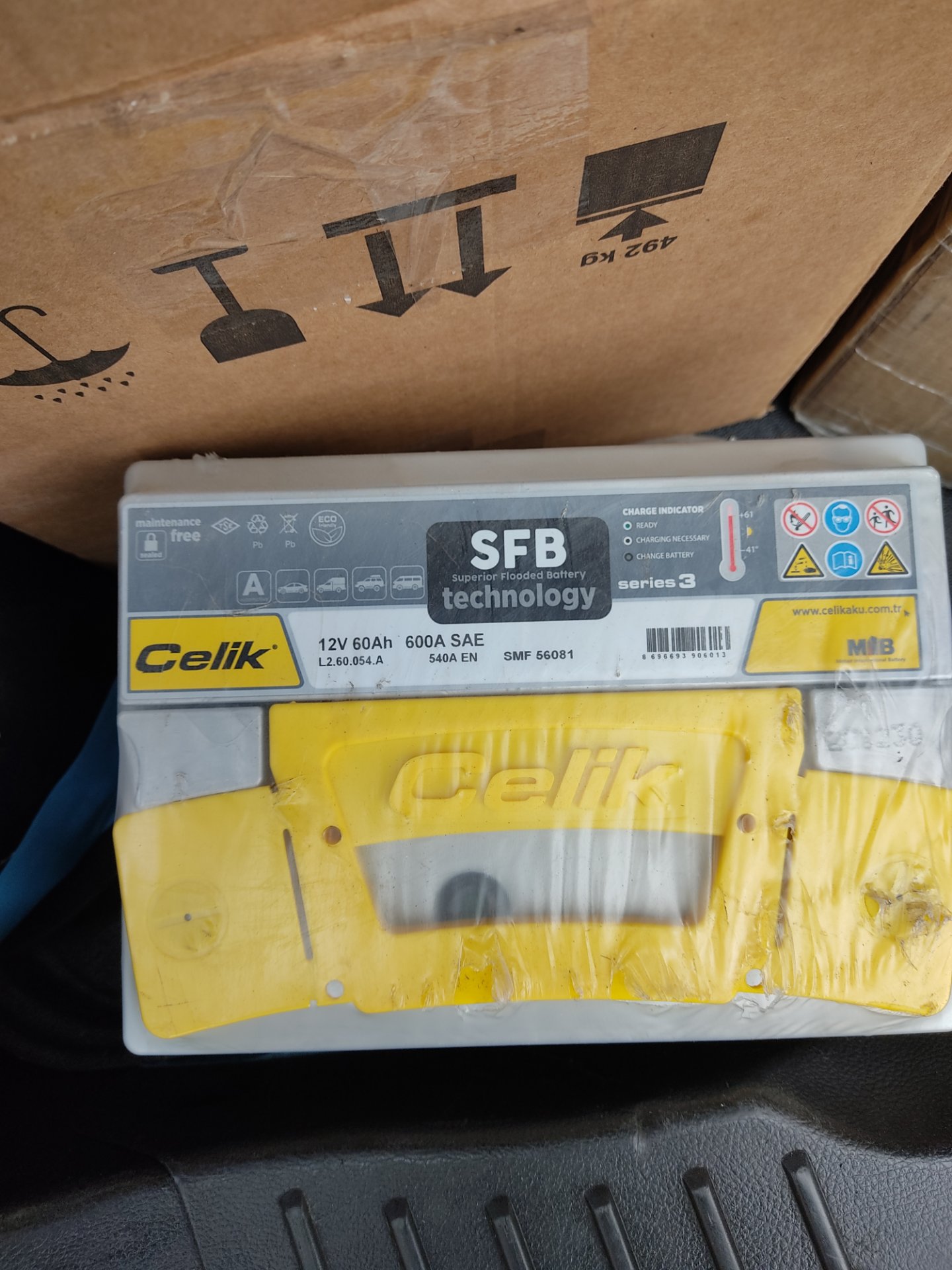

Merhabalar,
15 gün kadar önce aracımın tavan lambası açık kaldığı için aküsü (varta) tamamen bitmişti. Takviye ile çalıştırıp aracın kendi sistemiyle şarj etmiştim. 1 hafta kullandıktan sonra 4 gün boyunca arabayı çalıştırmamıştım ve 4.gün baktığımda akü zayıflamış ve marş basmıyordu. Bugün yenisi ile değiştirdim (çelik marka). Değiştirirken de fark ettim ki, eksi kutup başına bağlı olan (sanırım LPG tesisatı) ikinci bir kablonun pabucunu tutan somun biraz gevşekti, yani çabucak açıldı. Merak ettiğim ise, bu tarz gevşek bağlantılar akünün bitmesine sebep olabilir mi ? Oraya daha sağlam bir somun takacağım elbet ama merak ettim. Yeni aküyü bağlamadan önce voltajını ölçtüm 12.6 V geliyordu. Arabaya bağlayıp çalıştırdıktan sonrada ölçünce 14.5 V değerlerini gördüm. Sanırım şarj sisteminde de bir problem yok.

Yeni akün hayırlı olsun..Şarj voltajı biraz fazla ara ara ölç, akü voltajı çok değişken bir şeydir.. Yeni stop etmiş arabada farklı 3 saat sonra farklı, ortam sıcaklıklarına göre farklı, Akü yaşına göre farklı, Tipine göre farklı, Üzerinde bağlı standby cihazlara göre vs vs..özetlersek..
Araba alışınca 14-14.2 (Max) Stop Konumda 12-12.8 Arası genel olarak iyidir.
Kutup başındaki ilave beslemeler LPG tesisatı içinse gevşek ve oksitli olması LPG ECU ve Enjektörlerine giden voltajda düşüklüğe eksikliğe sebep olabilir, o pabuçlar paslı olmasın ve somunları sıkı olsun dikkat et.

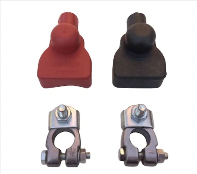

kutup başları beni de rahatsız etti :D acil zımpara, tel fırça tedavisi lazım. tertemiz olmalılar.Offroadpassion yazdı: ↑01 Nis 2021 08:45 o pabuçlar paslı olmasın ve somunları sıkı olsun dikkat et.
Bir de + kutup başını kurşun marin olanlarla değiştirmeni öneririm. Ben n11.com'dan satın aldım 2 takım. 1 takım yanımda yedek duruyor. O pirinç kaplı olanlar bir b.ka yaramıyor.

Tavsiyeler için teşekkürler Bu kutup başları elektriği daha mı iyi iletiyor ?
