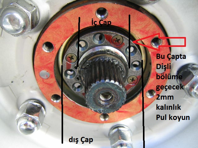

Araç yükselince
Aks frezesi Tekerlek göbeklerindeki
AutoWhellHub denilen (Otomatik Aks/Teker bağlama/Birleştirme) parça içerisinde bir miktar geri çekilir
(Araç yükselince aks yukarı çıkar ve doğa olarak geri çekilir.) Eskimiş olan Hublarda bu yer değişikliği kaçırma/tırlama/bitmiş olan iç tırnakların son raddede ve kaçırıyor olmasından kaynaklıdır.
JLX modellerde otomatik HUB'lar tamir edilemiyor, çok denedik, lazer kesim yeni parça vs vs..fiyasko, uğraştığımızla kaldık..
Tek geçici çözüm
.. Lastik Takılı iken Hub sökün hiç dağıtmadan ellemeden altına 2 Mm kalınlığında iç bölümdeki çelik parça ebadında çelik bir pul beslemesi yapın..tek çözüm budur..bir iki yıl gider/gidebilir/olmayada bilir.
Hiç olmadı, iki seçenek var. 1-Otomatik hub yenisisinden alıp takmak 2- Daha ucuz olan Manual Hub alıp işi bitirmek..
Not:Sol Aksınızada Flanş koymayı unutmayın.
Kolay gelsin.

Hocam bu geçici bir çözüm %100 olacak diyeşey diyemem, kendi JLX'imde bu şekilde çözdüm, 4 yıl kullandım...Mümkünse 1,5 ve 2 mm iki pul yapıp tek tek deneyin.. Çizimde gösterdiğim porya dişlerinin üzerine geçicek bir pul..

Levent bu %100 çözer diye bir şey denemez, tabi her arıza başkadır, Benim JLX'de oldu 4 yıl kadar idare etmişti..denemek lazım, olmadı orjinal, yok pahalı, ozaman manual hub.

Umarım çözüm olur, bir not, Hub'u toplarken gres doldurup kapatmayın, gres ok iyi ama içeride hava boşluğu kalmayınca bazı mekanikleri tutar çalışmasını engeller, normal hafif kaydıracak kadar gres sürün, şapur şupur doldurursaznız, çalışacak Hub'da çalışmayabilir.Dikkat

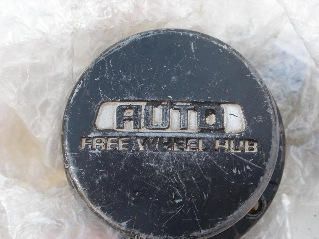

Otomatik hub'un içini nasıl açabiliriz, internette ve sitede bulamadım.
araç 2001 vitara jlx /santana, o.vites.
- hub007.jpg (96.65 KiB) 2383 kere görüntülendi

Merhabalar, Sözünüz üzere yeni konu açmayayım dedim. Hub lar neden zarar görür Aks ile ilgisi varmıdır ? Yani aks bozuk ise bunu hub'a yansıtır mı ?Offroadpassion yazdı:Hubla ilgili bu başlık altından devam edilebilir..bozokozdemir yazdı:Merhabalar,
Vitaramı yaklasik 1,5 ay önce 4 cm get ile yukselttim. Onunla alakası var mi bilmiyorum, O günden sonra soğuk havalarda, anlamadığım bir şekilde, hublardan oldugunu tahmin ettiğim "cirrrr" diye bir ses gelmeye başladı. Gittikten bir süre sonra bu ses ortaya çıkıyor kesilmeden devam ediyor fakat yavaslayinca yani durmaya yakin hizlarda araci sanki kasisten geciyormus gibi sarsiyor ondan sonra ses kesiliyor. Iyice soguk havada hızlandıkça bu ses ortaya çıkıyor. Hub oldugunu tahmin etmemin sebebi 4 cekere aldigimda ses cikmiyor.
Ayrica sag on tekerlek hub i da takili kalmis vaziyette ne kadar geri gidersem gideyim çıkmıyor. Otomatik hub var. Eskiden 1 depo gaz ile 300 km giderken son zamanlarda 270 km gidiyordum anlam veremiyordum. Araci yükseltmeye gittigim zaman arac askidayken öylesine tekerleri döndürürken farkettim takili kaldığını. Yani %10 gibi yakit tüketimine etki ediyor sizce bu kadar etkisi olur mu? Bence olur. (fikrimi de belirteyim)![]()
Teşekkürler.

Re: Suzuki Vitara JLX / Sol Ön Poryadan Gelen Tırlama Sesi
Terimler biraz karışmış.
Aks uclarında Jantın tam ortasında olan sisteme HUB denir bunlar sabit frezeli şapka veya otomatik aks hareketi ile kitleyen diye ikiye ayrılır.
Grandlarda Auto Free whaell hub yani aksın ucunu frezesini ön janta bağlayan sistem yok orada frezeli sabit kapak var. Cırcur ses yapmaz kitledi kitlemedi sorunu olmaz.
JLXlerde Auto Free whaell hub yani aksın ucunu frezesini ön janta bağlayan sistem var, eskiyip turşusu çıkmış olanlarda kaçırır ses yapar ön jantı akslara bağlar bağlamaz problem yaratır, tamirleri çok zordur hatta olmaz..biz lazerde bile parça kestirdik olmuyor..Not: Turşusu çıkan parça yenilenir..gel görki fena pahalı..
Porya denilen şey ise disklerin ve iç bilya guruplarının üzerinde döndüğü arkası salıncak rotil amörtisör her ne harsa bağlanan içinden aksın geçtiği genel taşıyıcıdır.
Hakan abi aydınlandım teşekkür ederim
