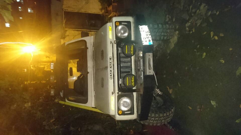

Arabam artık evinde motor ve yürüyen tamam şimdi sıra içindee
Ramazan Çetin
