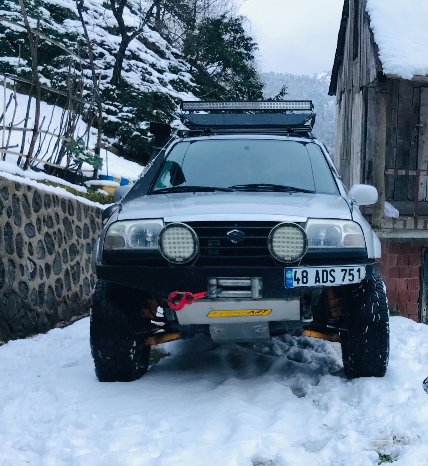

Merhaba arkadaşlar
Sonunda 2004 model bir 2.0 grand vitaraya sahip oldum.Aracı Bodrum’dan aldım.
Fotoğrafları en kısa zamanda yükleyeceğim.
Araç:
100.000 kilometrede LPG yok
Ön arka LSD kilit %80
Ön arka 5/85 ayna mahruti
3.5 becce extreme kit
3.5 becce kupa yükseltme
Ön Warn vinç
Ön arka çelik tampon
31’ Hankook MT + 31’ Fedima Extreme Lastik
Led lambalar üst sepet vs…
Araca ne ekleyebilirim konusunda yardımlarınıza ihtiyacım var

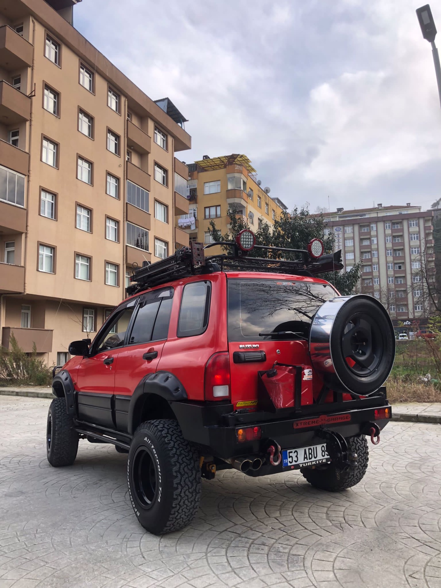

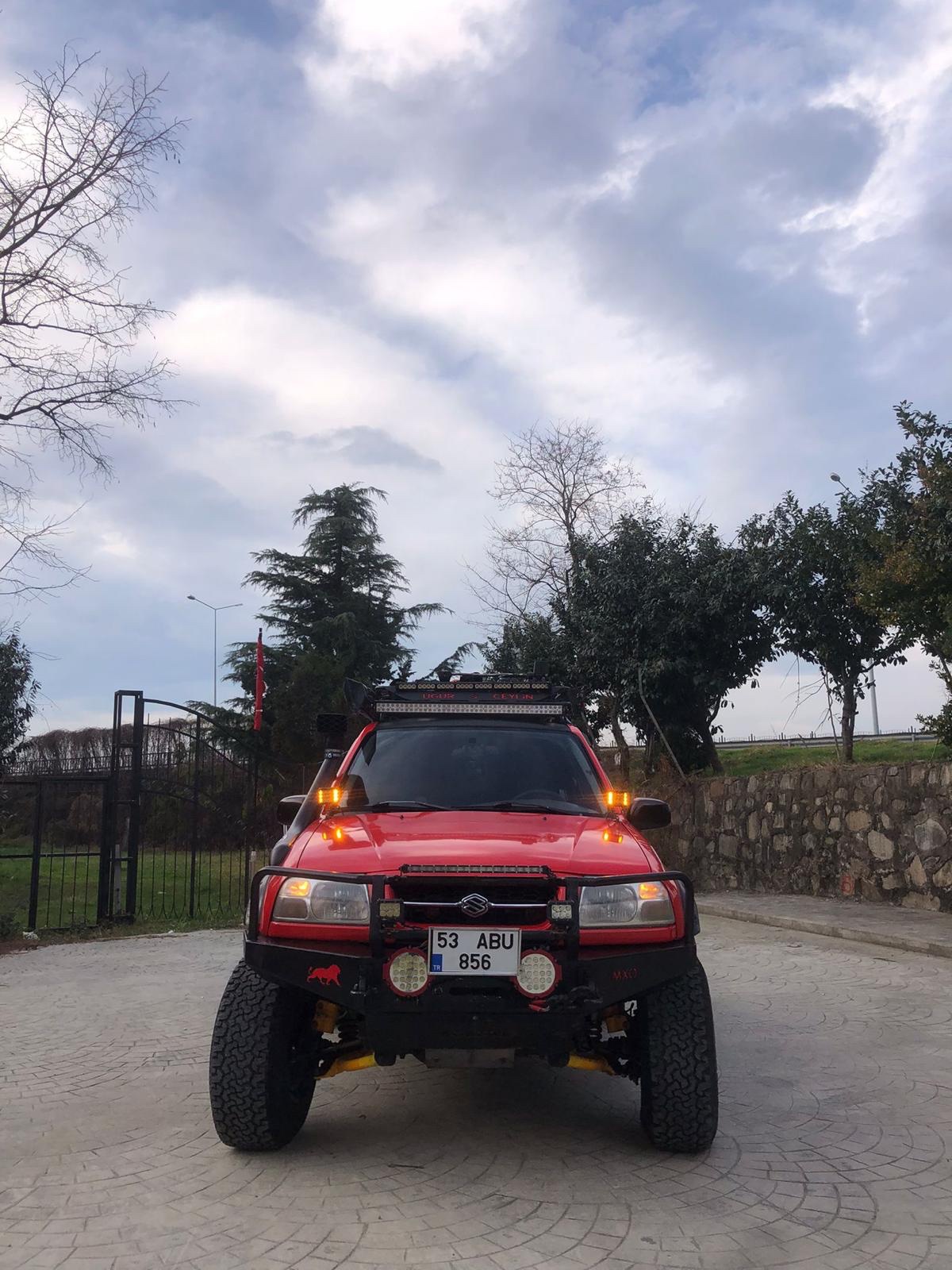

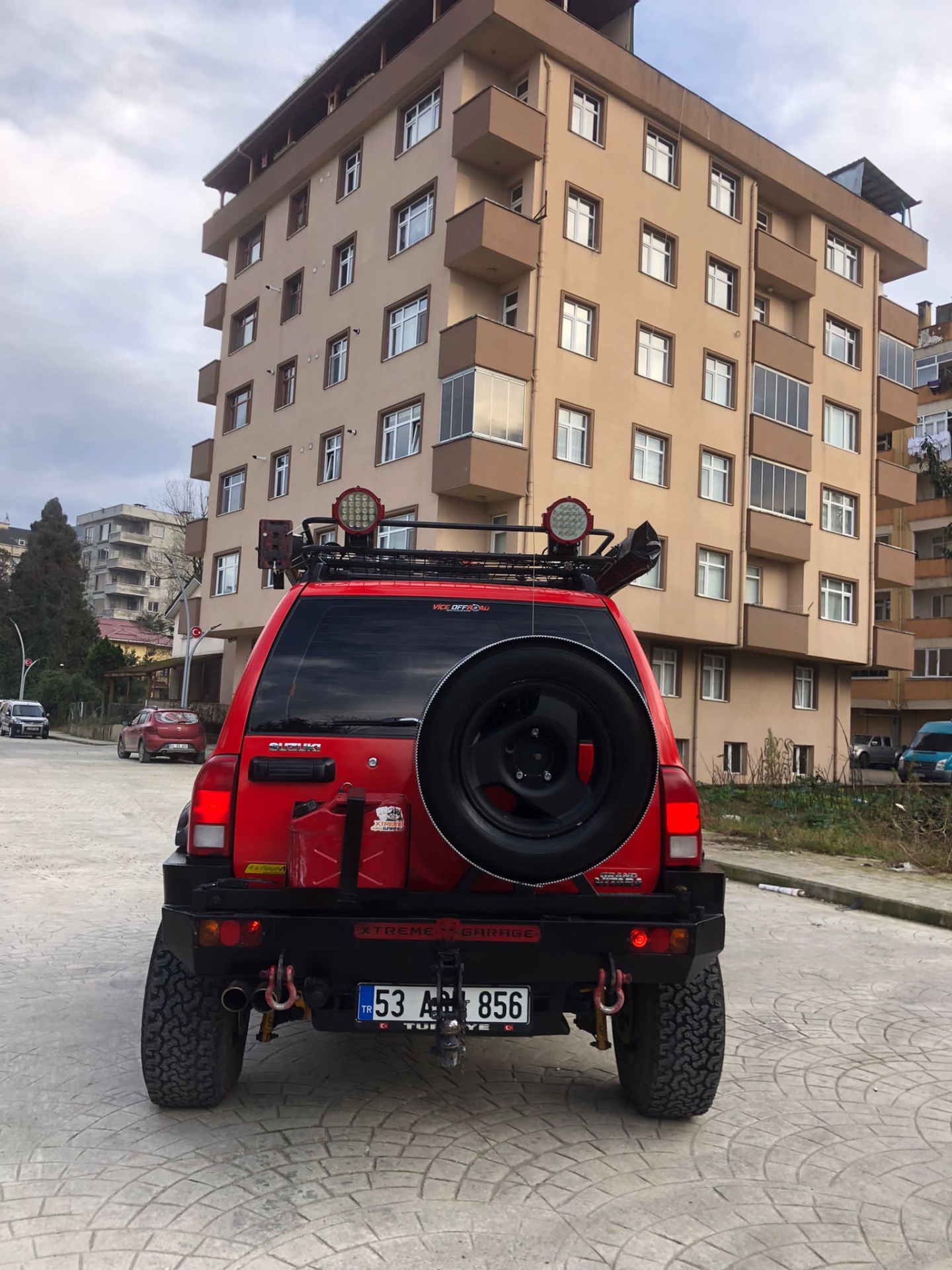

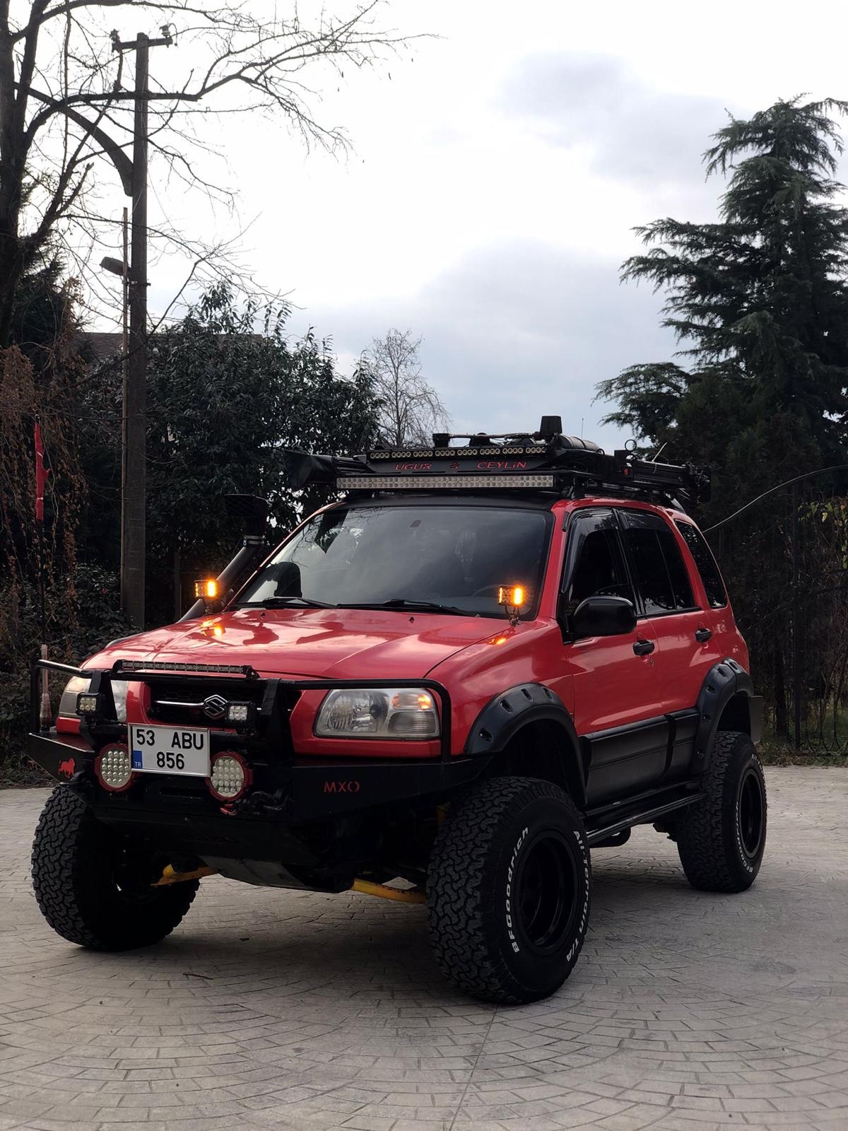

Benim canavar
- Mesajlar: 735
Re: Yusuf İlkay BARLAR / 2004 Grand Vitara 2.0 AT / Artvin/Arhavi
Maşallah.Orjinal jant ve en fazla 3.5 flanş veya eksi 25 offsetli jant uygun oluyor. Bende -44 ve 3.5 cm flanş vardı.Araba yolda durmuyordu.İki defa porya değiştim rot kolları rot başlarını değiştim.Flanş ve orjinal janta döndüm. 245 70 16 yeni lastikler ler aldım araç hem rahatladı hemde yol tutuşu süper oldu.
- Mesajlar: 103
- Kayıt: 28 Tem 2013 23:50
Benim jantlarda biraz hasarlı da olsa orjinal.Flanş var ama ölçüsüne henüz bakma şansım olmadı,muhtemelen 3.5 cm’dir.Lastik ölçüsünü düşürürsem ayna mahruti takımını da orijinale dönüp uğultudan kurtulmak isterim.Ama bi dönem bu haliyle kullanıp hevesimi almak istiyorum.
- Mesajlar: 735
Orjinal 43/10 31 inç lastikde hantal oluyor. 39/8 oran iyi.Ama Beccenin 41/8 ayna mahrutisi ses yapıyor ama kondisyon süper.
