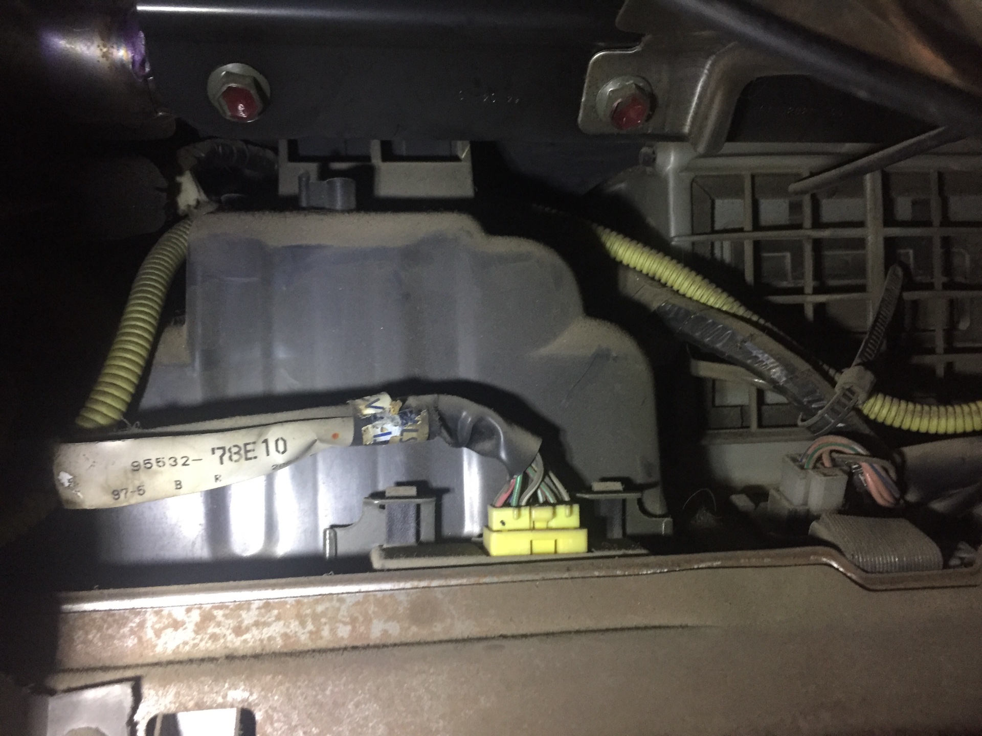

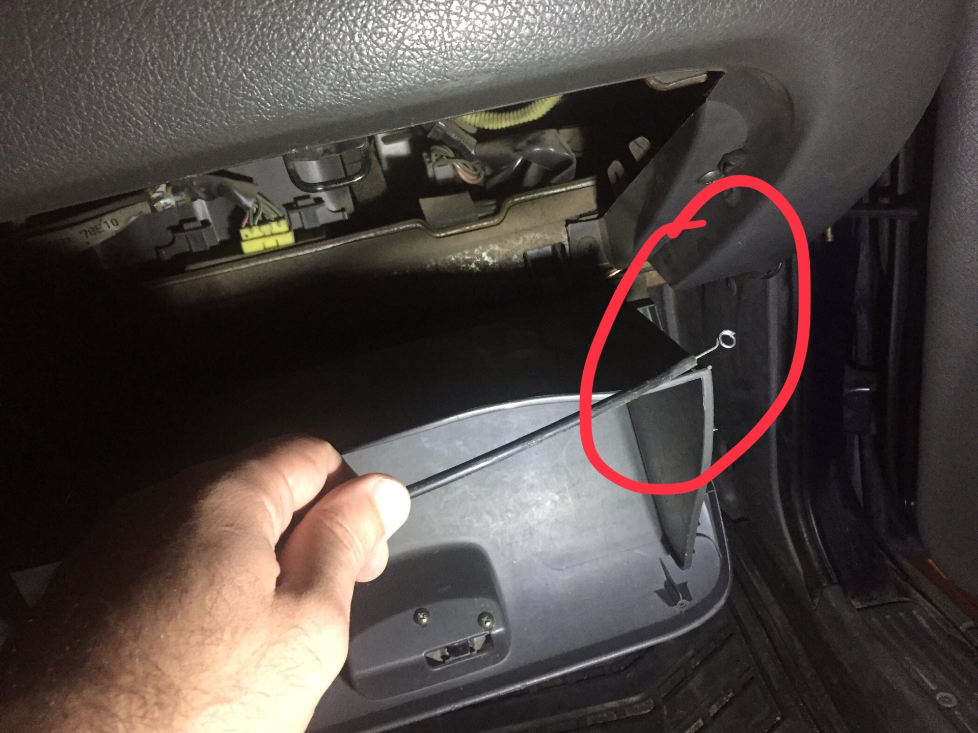

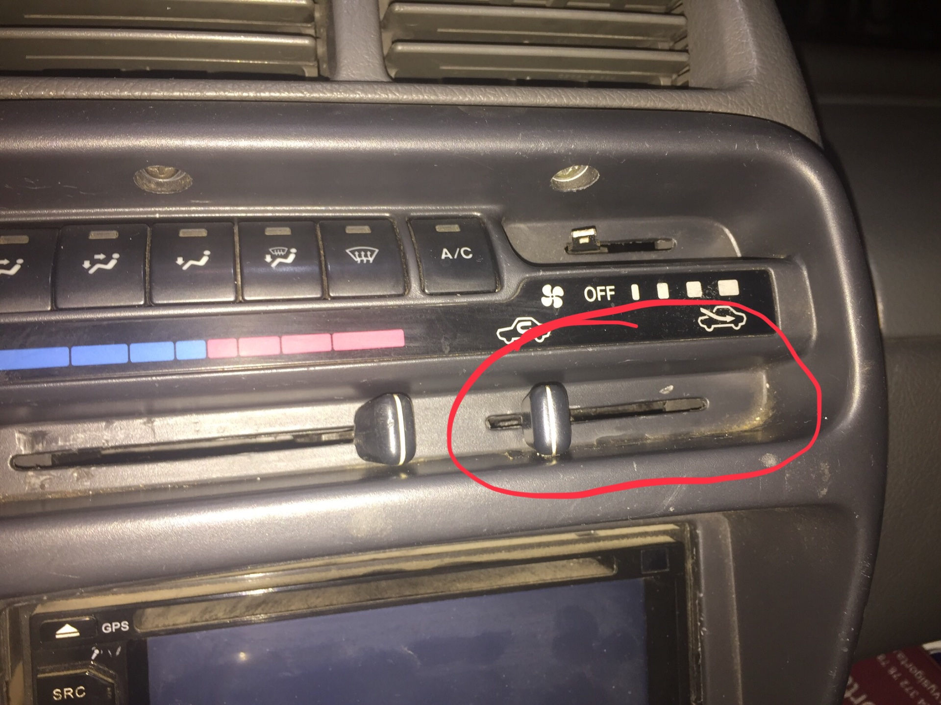

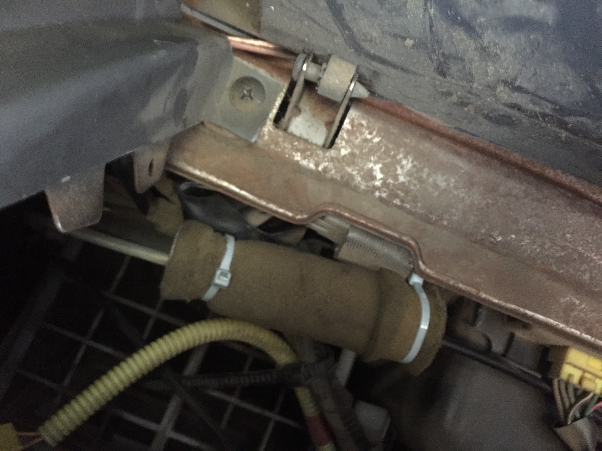

Herkese merhaba arkadaşlar. Benim Suzuki Grand Vitara 2.5 V6 beydeki hava değişimini açıp kapatma mekanizması çalışmıyor. Hani pis bi koku olan ya da duman olan bir yerden geçerken “şu klimanın hava değişimini kapatayım da içeri pis hava girmesin” dersin ya. İşte ben onu diyemiyorum çünkü hep dışardan hava geliyor. Bunu açıp kapatan kol işe yaramıyor.
Bugün torpidonun üst tarafında elime bi kablo geldi. Çıkardım ucunu bi çektim o da ne? Klima kontrol panelindeki çalışmayan düğme hareket etti. Aha buldum seni dedim. Meğerse bu tel yerinden çıkmış. Geri yerine takayım dedim ama münasip bir yer bulamadım. Nereye takılacağını bilen var mı?

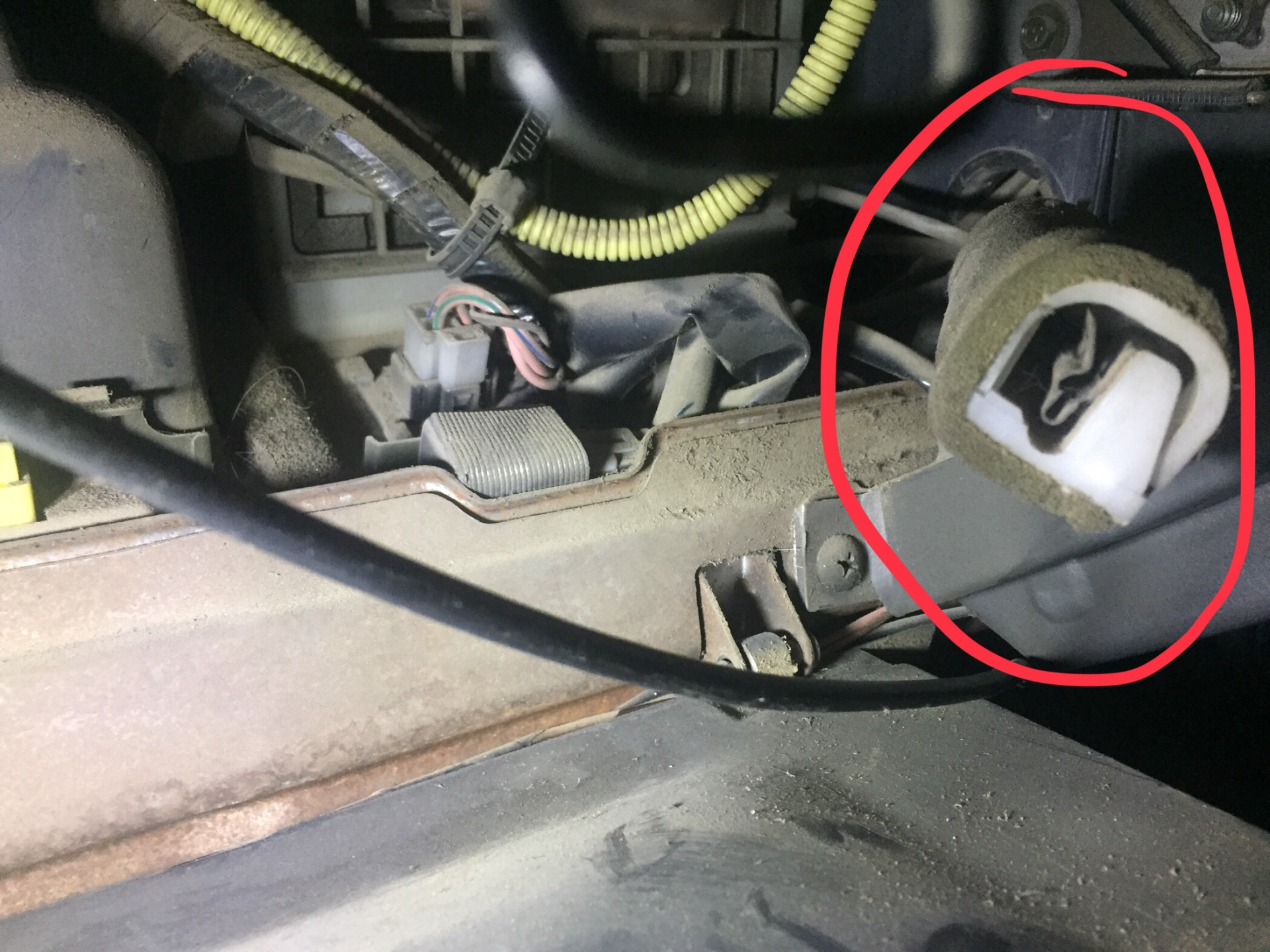

Bir de sağ tarafta boş duran beyaz bir şey var ama nedir anlamadım. Fotoğraflar aşağıda.

İki adet tel vardır panelin arkasında.Diğeri sıcak soğuk düğmesinin teli.Ona bakarak yerine takabilirsin fikir verir sana.Biraz zordur ama yapılabilir.Yerleri vardır

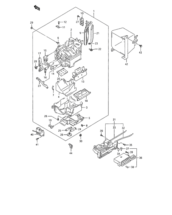

Üstad merhaba, şemasında 32 ve 33 nolu kontrol kablolarını gösteriyor, sanki ünitenin alt bölümüne doğru iniyor..biri sıcak soğuk diğeride iç dış hava seçimi, diğer kablonun yakınında gibi görünüyor.
32-CABLE,TEMP CONTROLBLACK
33-CABLE,F&R CONTROL(L:625),ATURAL

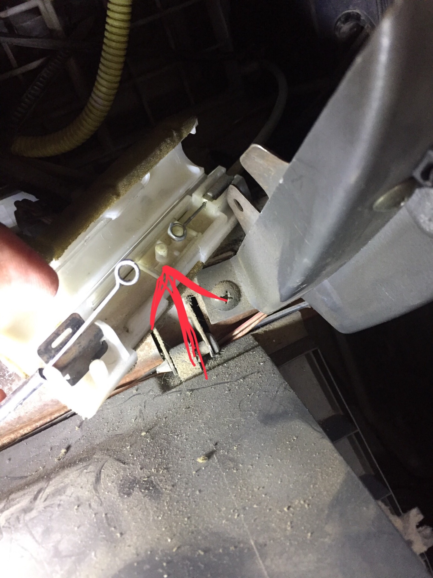

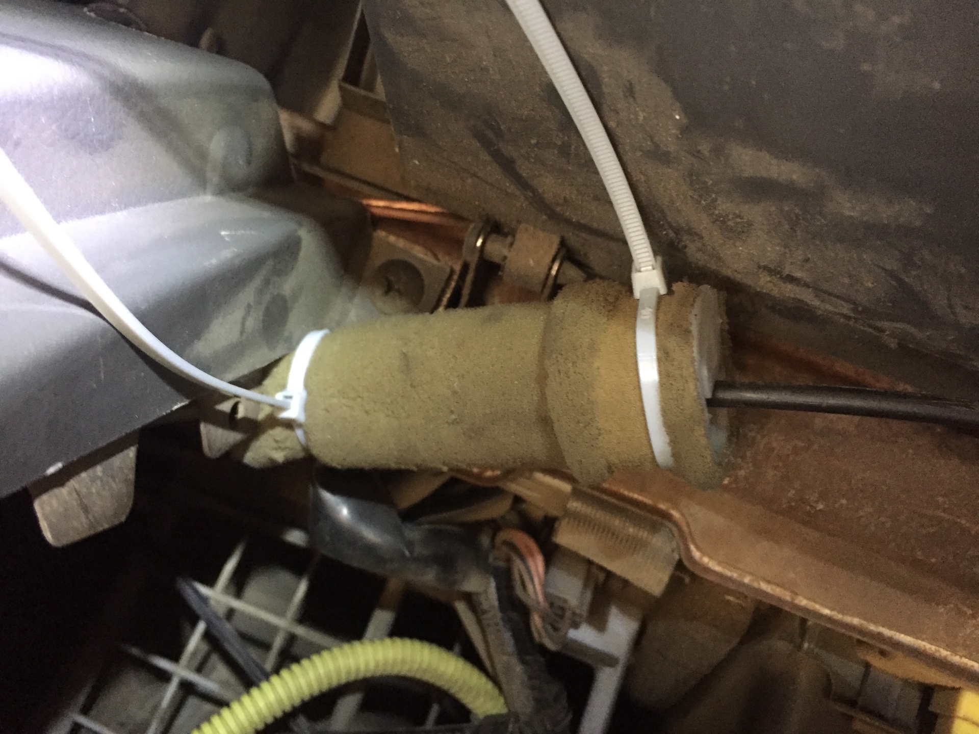

Sanayide bir kaç usta da teli takacak münasip bir yer bulamadı
Ben de oturdum dedim ki kesin çok basit bir yerde. Daha basit düşünmek lazım. Ve buldum. Benim şu ne işe yaradığını anlamadığım beyaz şeyin içine takmak gerekiyormuş. İçini açıp, takıp, sonra da cırt kelepçe ile bağladım. 5 numara 10 yıldız oldu

Oh mis gibi çözüm, kendi işini endi yapan insanı taktir ederim hep
bazende usta bulamayınca mecburiyet
ama olsun demek içinizde varmı bu kabiliyet, fotoğraflar paylaşım ve detaylar için teşekkür ederim..bu sorunu yaşayan diğer suzukicilere örnek olacaktır. Başlığı hemen düzeltiyorum.
