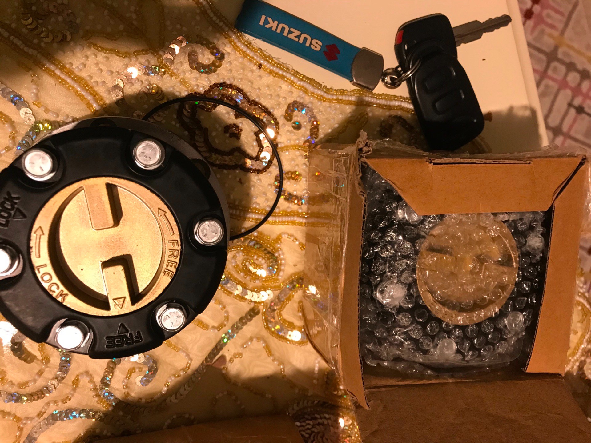

Benim 2.5V6 ya bir çift hub aldım.Akslar boşuna dönmesin ve körük lastiklerinin ömrü uzun olsun diye.

Gelen hubların civata bağlantı yerleri konik yapmışlar.Mecburiyetten 12 adet konik başlı alyan civata aldım

Yalnız bu cıvatalar hoşuma gitmedi.Eski üzerindeki civataların anahtar başlık yerlerini alttan iki milim taşlayarak konikleştirdim.Montajını yaptım.

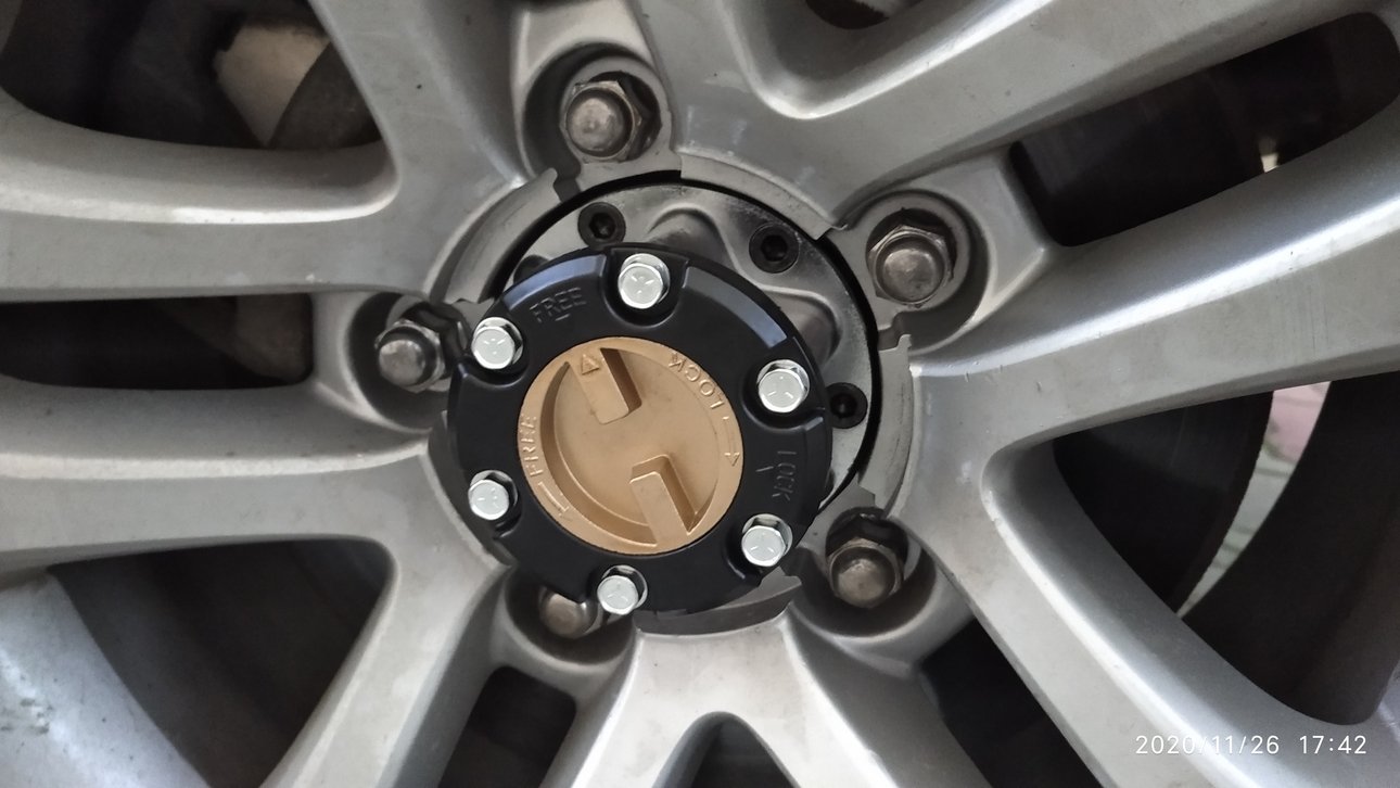

Zaferin tavsiyesi üzerine bende alıp taktım, araba daha rahat akıyor, direksiyonda baya bir hafifleme oldu kısaca şuana kadar memnun kaldım, ek olarak aksların boşu boşuna dönmesi ve aks körük yıpranmasıda yok olacak.
Konik cıvata kısmını anlamadım neden, tornacı arkadala 12 adet M8x25 cıvata verdi yaptı sağolsun.
Yakıta etkisini henüz bilimiyorum..bir hafta kadar sonra yeniden yakıt alacağım etkisini buradan paylaşırım.

Lt fiyatı sabit Aynı güzergah asfalt ve stabilize yol çoğunluğu asfalt ve aynı pompa hub kilitliyken 530-550krş,Açık ken free konumunda 490-510krş fark oldu. İki defa aynı şekilde denedim.

Bu arada hub cıvataların da gevşemeler oldu. Alyana çevirip Rulman sabitleyıcı ilaçla güzelce sıktım şu anlık sorun kalmadı.

Bende Suzuki Grand Vitara XL 7 aracımla bir depo ile şehir içi 710 km gidiyordum
şuan 755km ye çıktı
...kaba taslak hesaplarsak 710km gittiğim yolda
+45 km menzil uzadı.
Yaklaşık %6.3 çok ciddi bir tasarruf demektir.
Hem direksiyon rahatladı, hem daha rahat akıyor araç. Zafer iyi ki hatırlattın gaz verdin, sayende unuttuğum bir şeyi hatırlamış oldum.
